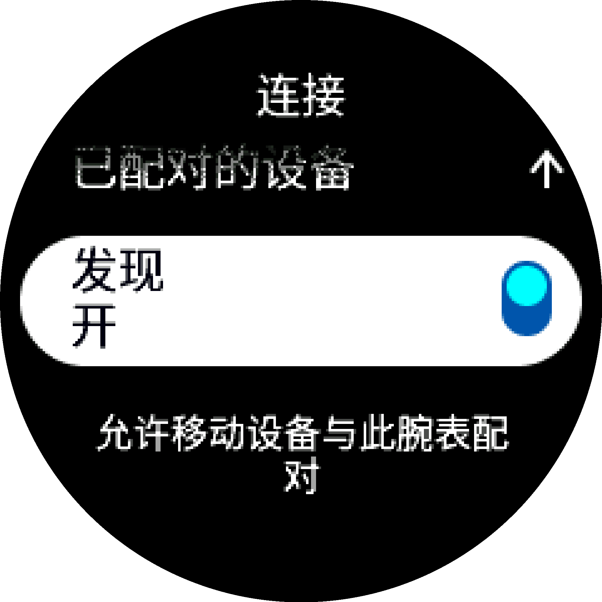

不过,如果您不希望手表对蓝牙扫描器可见,可以从连接 > 发现中的设置启用或停用发现设置。
发现切换 S9PP

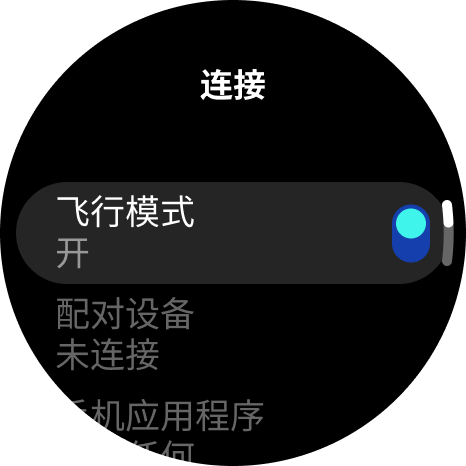

在需要时激活飞行模式可以关闭无线传输。从 连接控制面板 中的设置可以激活或停用飞行模式。
潜水模式
注释:
若要对设备执行配对操作,需要首先关闭飞行模式(若已打开)。

如果飞行模式已打开,则无法配对任何设备。配对前应关闭飞行模式。请参阅 飞行模式

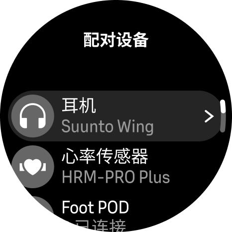

  1. 进入腕表设置并选择连接
  2. 选择配对设备选项,查看兼容设备类型列表。
  3. 向下滑动查看完整列表,然后点击您想要配对的设备类型。

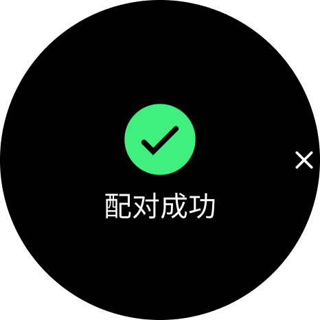

  4. 按照手表中的说明完成配对(如有需要,可参考耳机、传感器或传感豆手册),按下中间按钮进入下一步。
    配对成功
