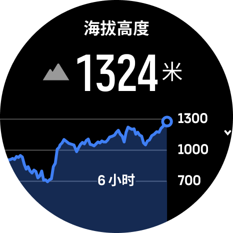

该小组件有三个视图,可通过向上滑动或转动表冠进行访问。第一个视图显示当前海拔。
海拔和气压 01

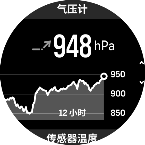

向上滑动查看大气压和气压计趋势图。
海拔和气压 02
