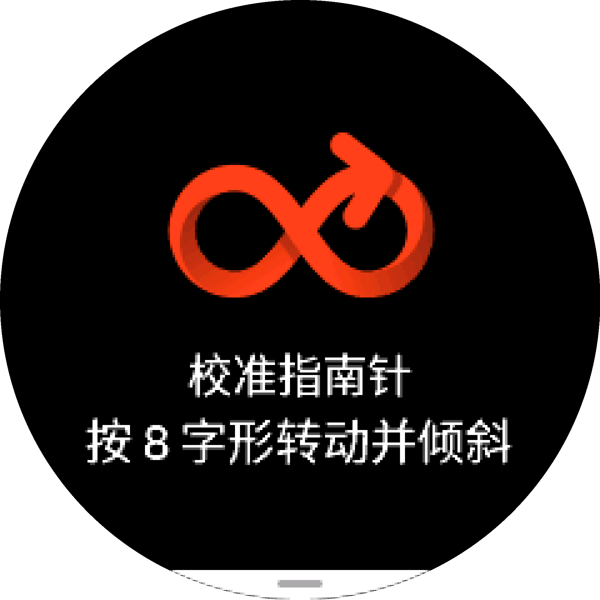

校准指南针
如果指南针未经校准,进入指南针小组件时会提示您进行校准。您也可以在指南针设置中选择校准指南针选项后进行校准。
校准指南针 S9PP
注释:
指南针在使用时会自行校准,但如果手表受到强磁场或重击的影响,指南针可能会显示错误的方向。进行新的校准以解决此问题。
