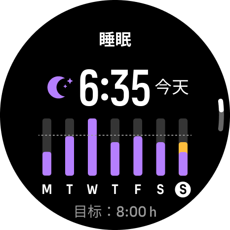

睡眠趋势
您可以通过睡眠小组件关注整体睡眠趋势。睡眠小组件的第一个视图会显示您上次的睡眠情况以及过去七天的睡眠图表。
睡眠趋势
在睡眠小组件中向下滚动,您可以查看昨晚的睡眠摘要。摘要包括总睡眠持续时间、醒着的估计时间(有移动),以及深度睡眠的时间(无移动)等。

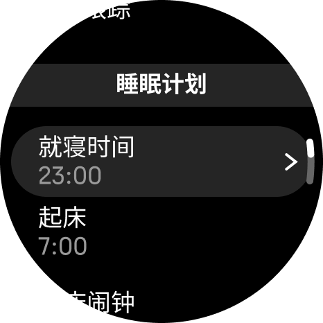

睡眠计划
向下滚动可设置睡眠计划。设置计划上床睡觉和起床的时间。
睡眠
如果希望手表通过振动和播放闹钟声音唤醒您,请打开起床闹钟选项。
可以使用自动“请勿打扰”设置,以在睡眠时自动启用“请勿打扰”模式。
