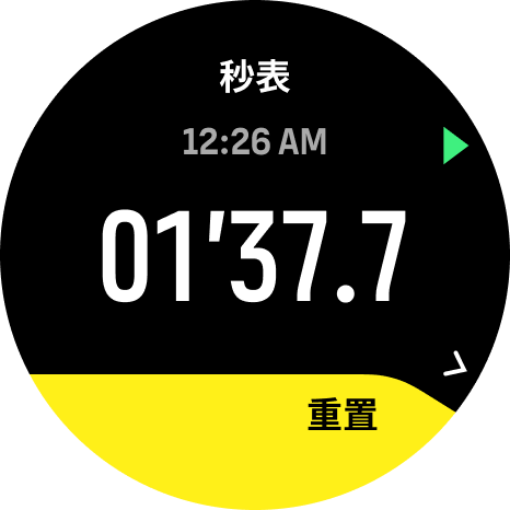

秒表
短按上按钮开始和停止秒表。再次短按上按钮可以恢复。短按下按钮可重置。
秒表
短按下按钮可退出计时器。

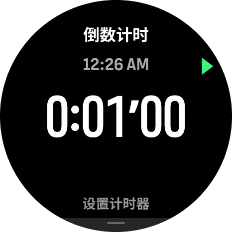

倒数计时器
从计时器小组件向上滑动打开快捷方式菜单。在这里,可以选择预定义的倒计时时间,或创建自定义倒计时时间。
计时器
根据需要利用上按钮和下按钮停止和重置。
短按下按钮可退出倒数计时器。
