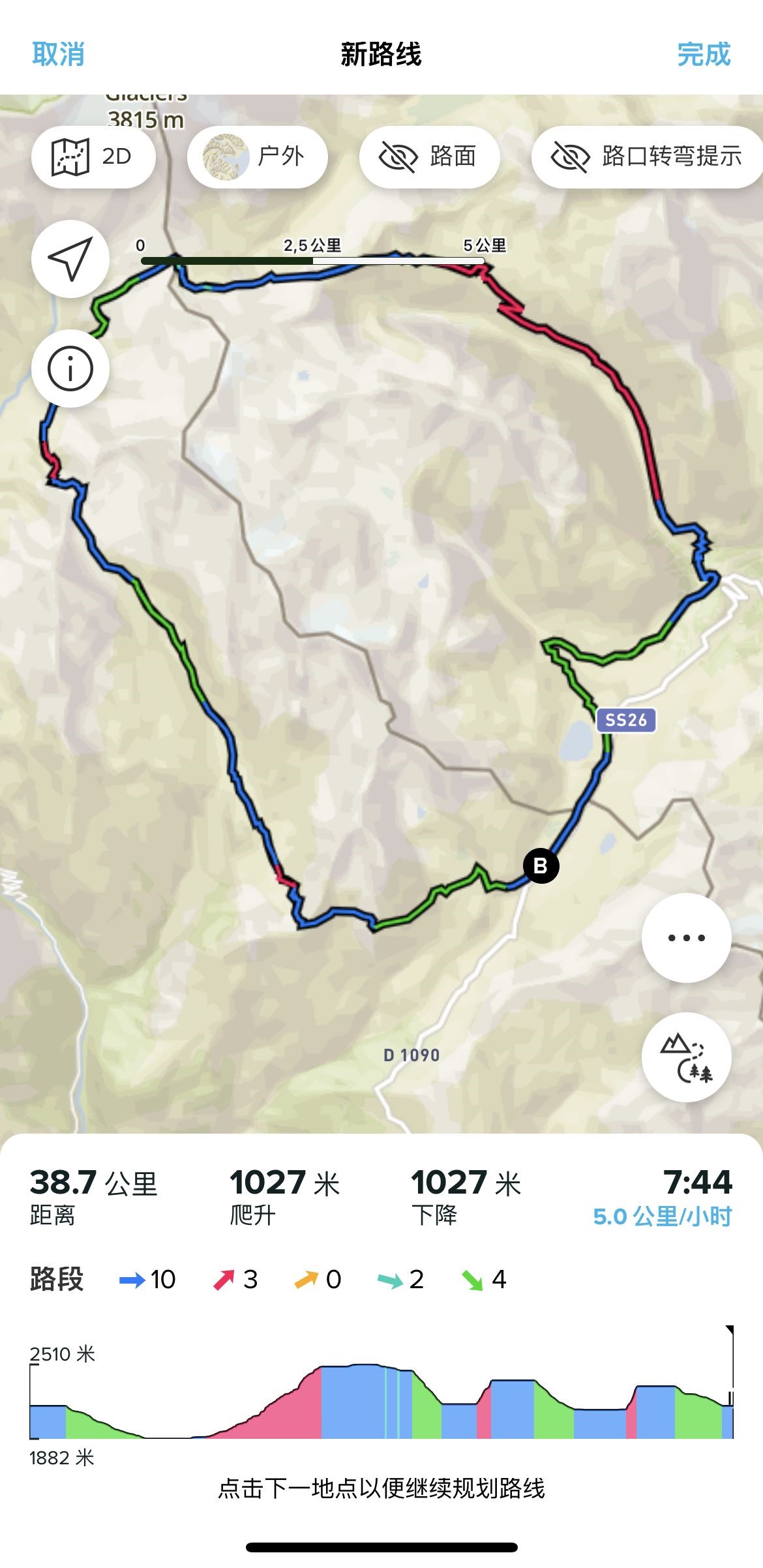

在 Suunto App 中计划路线时,该应用程序将分段显示该路线,每段根据相应的高程数据标有不同的颜色。五个分段类别如下所示:
- 平坦
- 上坡
- 下坡
- 爬升
- 下降
