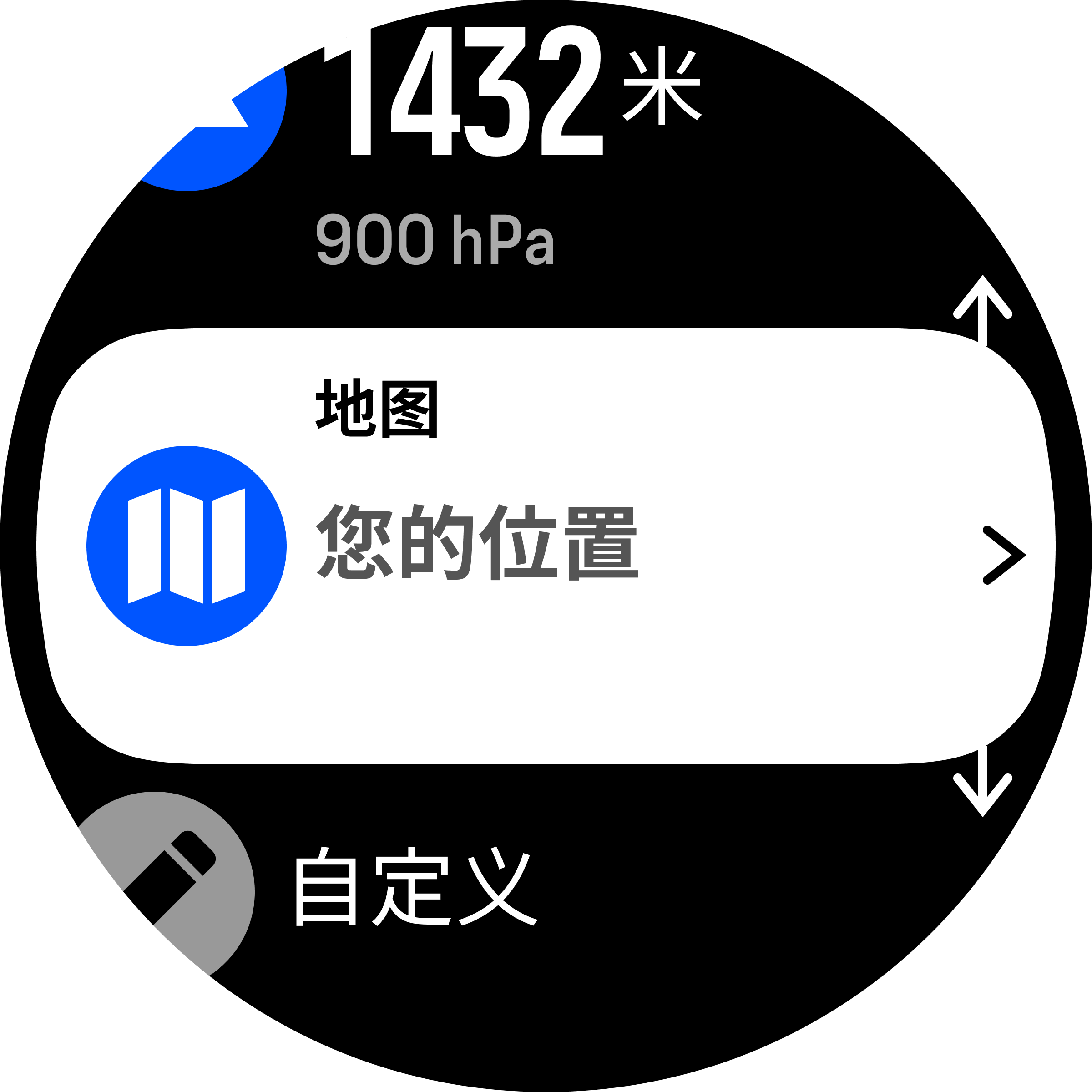

- 从表盘向上滑动或短按下按钮并选择 地图。

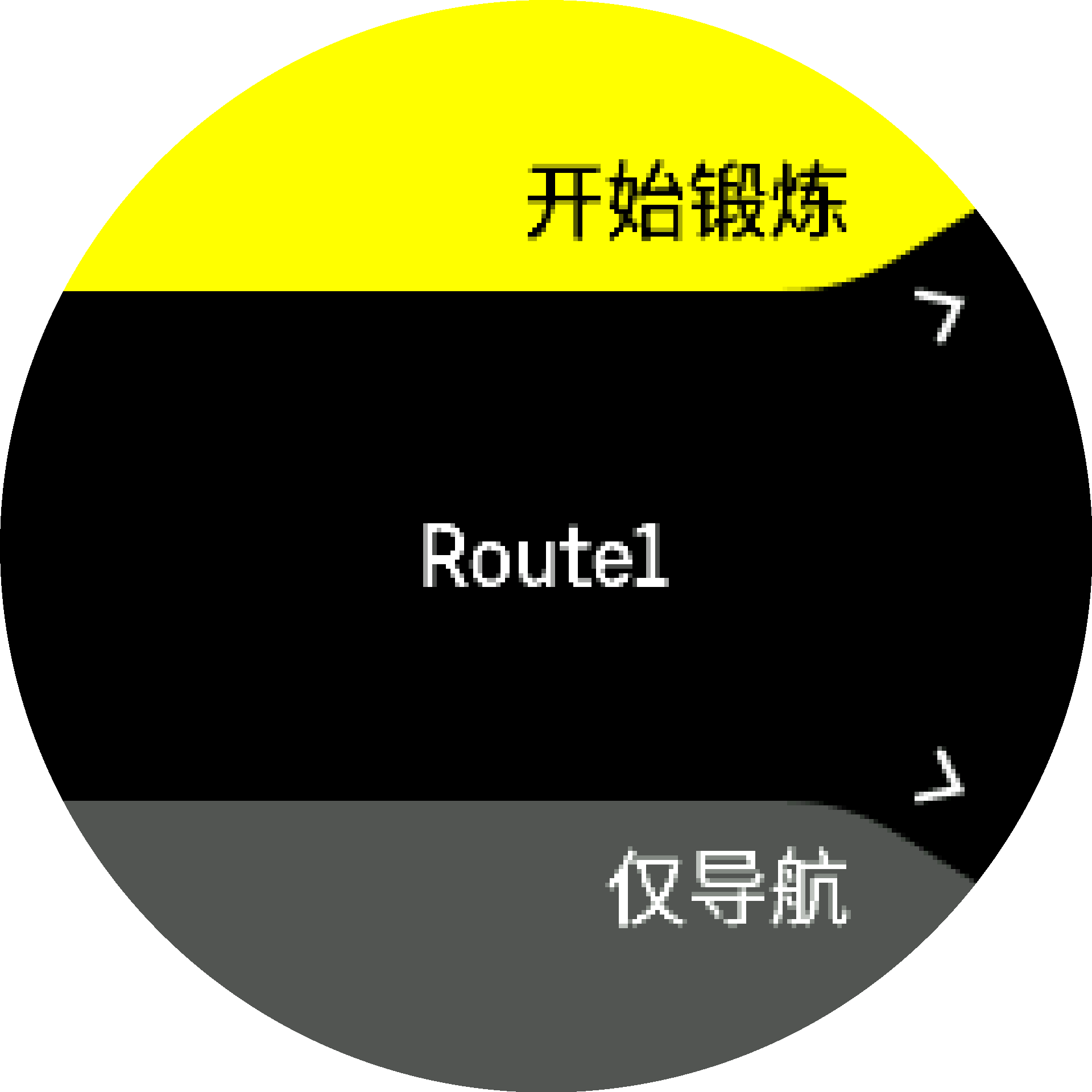

- 滚动至要导航到的路线,并短按中间按钮。
- 短按上按钮选择路线。
- 选择 开始锻炼,在锻炼时使用路线;或选择 仅导航,仅导航路线。  注释: 注释:- 若仅导航路线,Suunto App 中不会保存或记录任何信息。

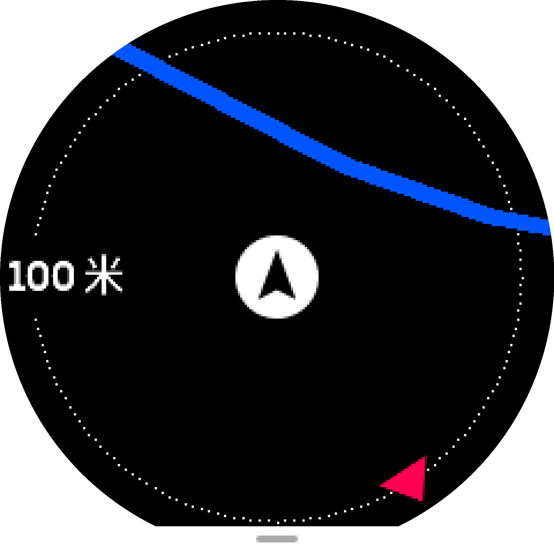

在导航路线时,腕表在您沿着路线前进的过程中提供额外的通知,帮助您保持正确路线。
例如,如果偏离路线 100 米(330 英尺),腕表将通知您不在正确的路线上,并在您返回路线时通知您。
