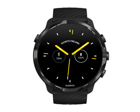

使用 Suunto 的表盘
Suunto 设计的所有表盘都经过电源优化,无需唤醒显示屏和激活腕表,即可在低功耗模式下显示时间。请注意,其他表盘可能没有进行相同优化。
如果最近添加了新表盘,发现电量消耗快于正常水平,尝试卸载此表盘。

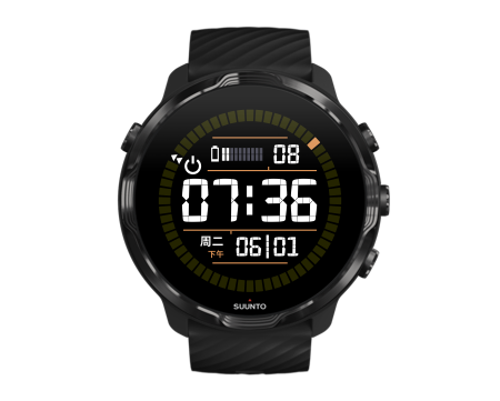

使用省电模式
当腕表电量变低或您在旅行时,可以启用省电模式,以延长电池续航时间。当省电模式启用后,您的 Suunto 7 就像传统腕表一样 – 您可以查看时间和日期以及剩余电量估计值。
如果电池满电时启用省电模式,可以将 Suunto 7 作为传统腕表使用长达 40 天。
省电模式会在电量变得极低时自动启用。

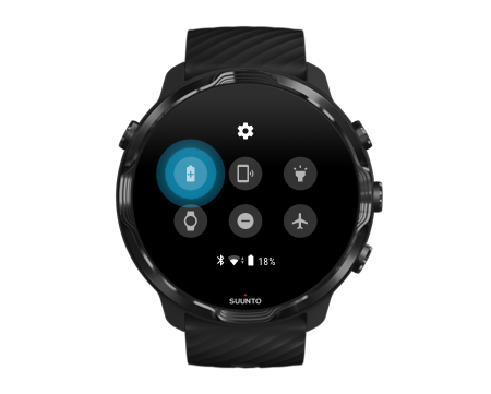

启用 省电模式
- 在表盘上,从屏幕顶部向下滑动。
- 点按省电模式。
省电模式启用后,通过短按电源按钮可以查看时间。

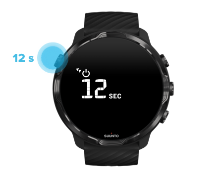

重启腕表以关闭省电模式。
- 按住电源按钮 12 秒钟以重启腕表。
- 将腕表连接到充电器,腕表将自动重启。

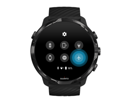

启用飞行模式
腕表开机时,即便屏幕关闭,它仍在搜索和维持数据连接。当您不需要数据连接时,可以利用飞行模式关闭与手机的连接、关闭互联网,从而节省电量。
- 在表盘上,从屏幕顶部向下滑动。
- 点按
启用飞行模式。
