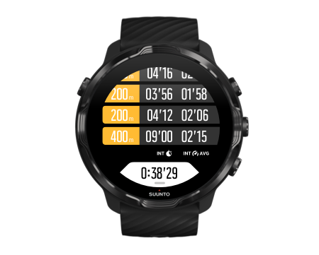

利用泳池游泳模式,可以轻松跟踪整体进展情况和游泳间歇。每当您在泳池一端停下休息时,腕表标记一个游泳间歇,并在圈数表中实时显示它。
腕表依靠泳池长度确定游泳间隔以及测量游泳配速和距离。开始游泳前,您可以在锻炼选项中轻松设置泳池长度。
了解如何设置泳池长度。
注释:
您稍后可以在腕表的锻炼摘要中或手机的 Suunto App 中分析圈数。

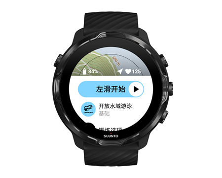

开放水域游泳
suunto-wear-app-start-open-water-swimming

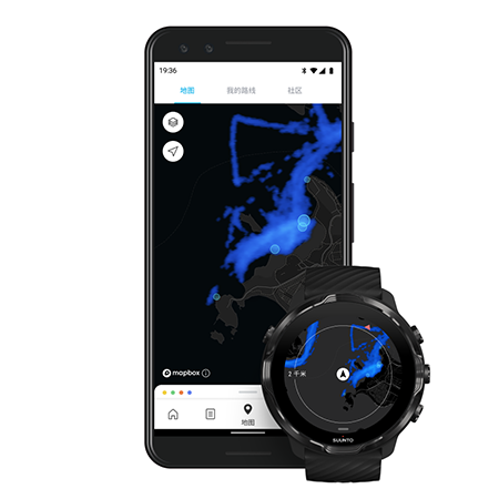

利用开放水域游泳模式,您可以关注游泳配速和距离,并在地图上查看您的行踪。要找到附近最好的开放水域,查看腕表中的游泳热图,或在 Suunto App 中探索热图。
suunto-combined-app-open-water-swimming-heatmap-tall
开放水域游泳借助 GPS 计算距离。由于 GPS 信号无法在水下传输,腕表需要定期出水(例如通过自由泳)以获取 GPS 定位。
这些环境对于 GPS 具有挑战性,因此请在入水前确保拥有较强 GPS 信号。为确保良好的 GPS 信号,应该:
  • 将腕表连接到 Wifi,以利用最新卫星轨道数据优化 GPS。
  • 在选择开放水域游泳运动模式且腕表获取 GPS 信号后,等待至少三分钟,然后再开始游泳。这能让 GPS 有时间建立强大的定位。
