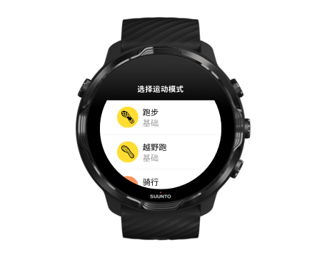

运动模式
suunto-wear-app-sport-mode-list-example
Suunto Wear 应用程序包含面向不同运动的 70 多种运动模式,随时准备跟踪您的各项运动,包括跑步、骑行、游泳、远足等等。每个运动模式都有 2 至 4 个锻炼视图,在锻炼期间显示最相关的统计信息,在户外进行锻炼时还显示地图。
suunto-wear-app-running-example
例如,跑步时,您可以利用自动圈数更新关注每公里或每英里的进展情况、查看跑步配速,以及在地图上查看自己的行踪。选择泳池游泳时,您可以自动跟踪游泳间隔和整体进展情况。轻松而简单!

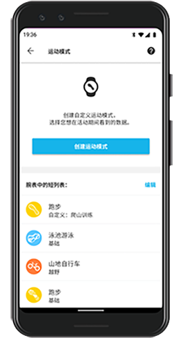

定制运动模式
Suunto-app-sport-mode-custom
凭借大量预定义运动模式,Suunto 7 始终在锻炼期间显示最相关的数据。除了预定义运动模式,您还可以利用 Suunto App 创建定制运动模式。
了解如何创建定制运动模式 (Android)。
了解如何创建定制运动模式 (iOS)。

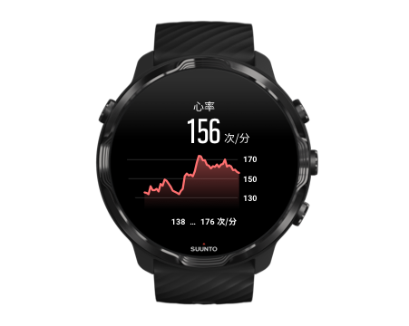

锻炼期间的心率
通过在锻炼期间跟踪心率,可以精确了解心脏工作的困难或轻松程度。心率测量有助于避免最常见错误之一 - 训练过于努力、过于频繁,这让您可能受伤和精疲力尽。

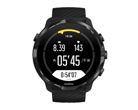

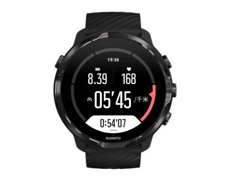

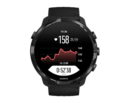

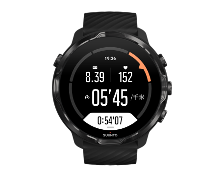

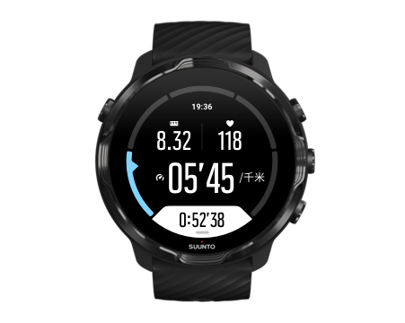

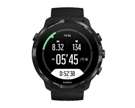

Suunto Wear 应用程序的运动模式经过量身打造,能以有意义的方式显示您在每项活动中的心率。您可以关注当前心率、平均心率、特定圈数中的心率、锻炼时所处的心率区间等等,具体取决于所选的运动模式。
suunto-wear-app-heart-rate-graph

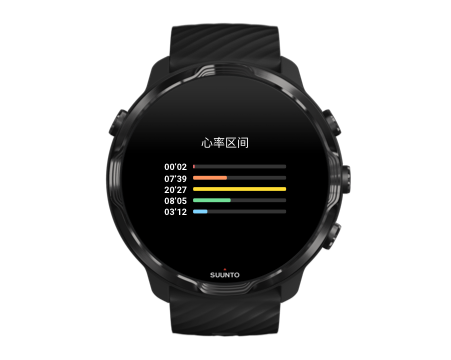

心率区间
suunto-wear-app-summary-zones
Suunto Wear 应用程序包含五个不同的心率区间,从 1(最低)到 5(最高)。心率区间被定义为占最大心率(最大 HR)的百分比范围。
理解锻炼时的心率区间,有助于为您发展体能提供指导。每个区间以不同方式对身体施加压力,从而对您的体能产生不同的影响。

心率区间是如何计算的?
心率区间被定义为占最大心率(最大 HR)的百分比范围。使用以下标准公式计算您的最大心率:220 - 您的年龄。
根据占最大心率的百分比,Suunto Wear 应用程序采用的默认区间是:
区间 5:87-100%
区间 4:82-86%
区间 3:77-81%
区间 2:72-76%
区间 1:< 71%
要调整最大心率,请参阅个人资料设置

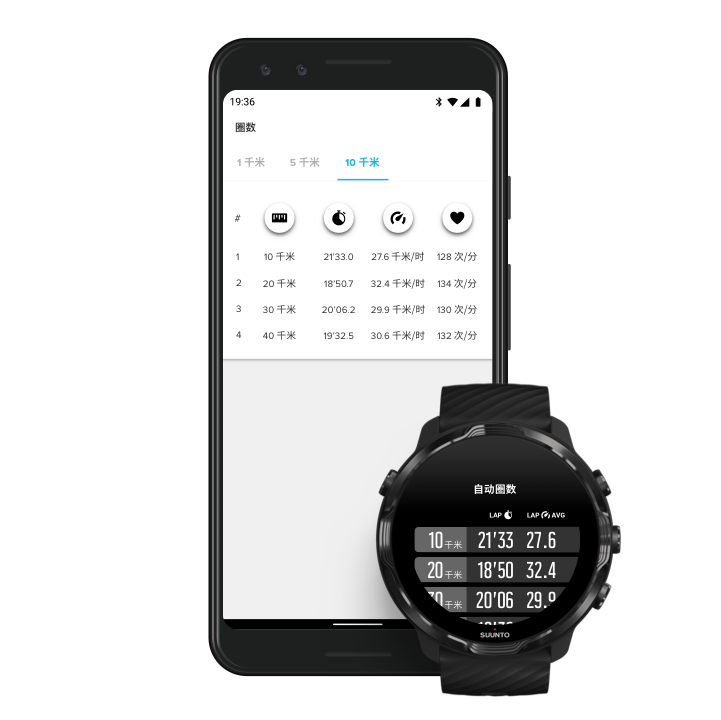

利用圈数这种出色的方法,您可以在锻炼期间关注进展情况,并在锻炼结束后更加详细地分析您的努力程度。利用 Suunto Wear 应用程序,既可以手动创建圈数标记,也可以选择可自动创建圈数的运动模式。

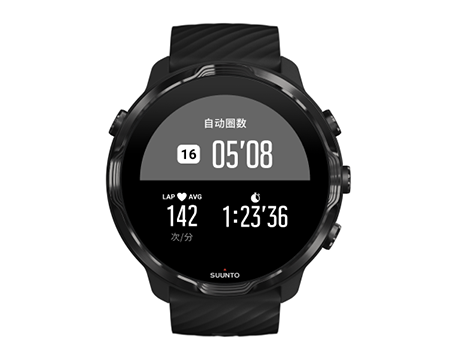

自动圈数

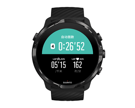

跑步、骑行和室内赛艇等运动支持自动圈数更新功能,以根据特定距离或时间跟踪您的进展情况。例如,对于跑步运动模式,腕表每公里或每英里发出一次提醒,并在屏幕上显示上一公里的平均配速和心率。
suunto-wear-app-autolap

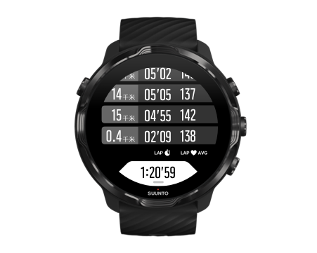

要实时地关注和比较您在不同圈数的努力程度,转至专用的圈数表视图。在多数运动模式中,这是第二个锻炼屏幕。
suunto-wear-app-lap-table

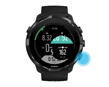

锻炼期间手动标记圈数
suunto-wear-app-lap-manual

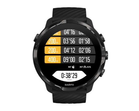

除了自动计圈,还可以手动标记圈数,以跟踪锻炼的不同组成部分。例如,间歇训练期间,可以为间歇和休息期创建圈数标记,以便事后帮助分析训练;也可以为达到里程碑的时间或固定训练路线上的折返点标记圈数。
要标记圈数,处于锻炼视图中时短按右下按钮。您将短暂看到此部分锻炼的关键统计信息。
suunto-wear-app-lap-manual-button

在锻炼后查看圈数统计信息
suunto-combined-lap-table-tall
要在锻炼后查看您的圈数统计信息,在锻炼摘要中向下滚动,并选择圈数
将锻炼同步到手机中的 Suunto App,以更加详细地分析您的圈数。
