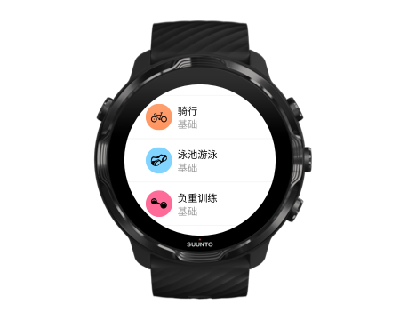

  1. 短按右上按钮打开 Suunto Wear 应用程序suunto-wear-app-icon
  2. 点按开始按钮下方的活动。
suunto-wear-app-start-swimming-select-sport-mode
  1. 选择泳池游泳运动模式。
suunto-wear-app-select-pool-swimming

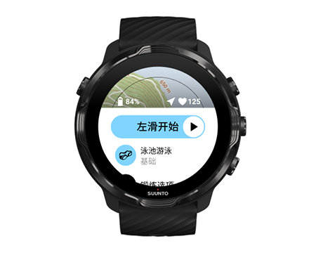

  1. 向上滑动菜单并转至锻炼选项 » 泳池长度
suunto-wear-app-pool-length-setting
  1. 设置正确的泳池长度。
  2. 返回开始视图并开始锻炼。
suunto-wear-app-start-pool-swimming

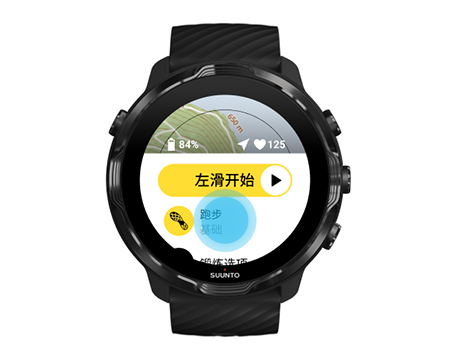

  1. 为跑步、骑行或步行等采用 GPS 的户外活动选择一个运动模式。
  2. 向下滚动并选择省电 » 定位精度
  3. 将定位精度更改为良好

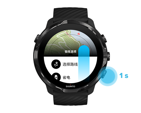

  1. 按住底部按钮或从屏幕底部向上滑动,以打开菜单。
  2. 向下滚动并选择省电 » 定位精度
  3. 将定位精度更改为良好
suunto-wear-app-exercise-enter-map-options
  1. 选择省电 » 显示屏 » 地图始终开启
  2. 激活地图始终开启
  3. 要退出菜单,短按右上按钮或向下滑动。
