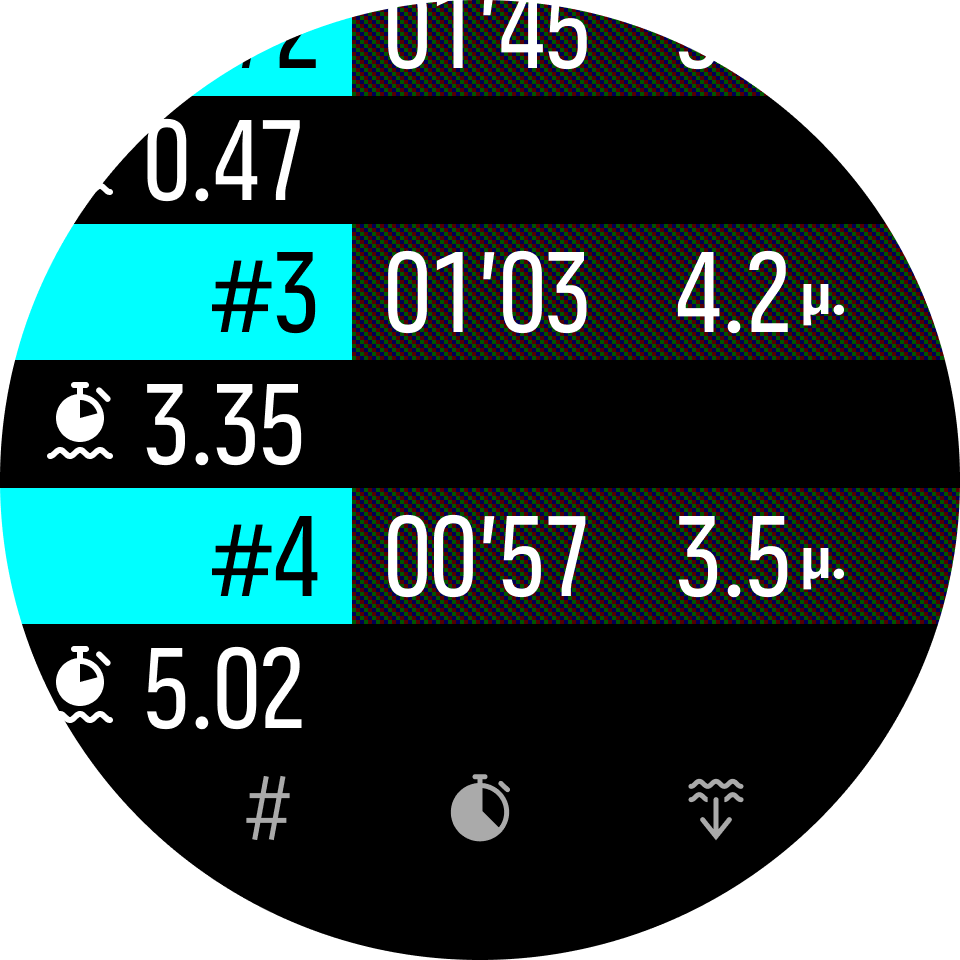

Αυτές οι λειτουργίες άθλησης διαθέτουν τέσσερις οθόνες άσκησης που εστιάζουν σε δεδομένα που σχετίζονται με την κατάδυση. Οι τέσσερις οθόνες άσκησης είναι:
Επιφάνεια
Ειδική προβολή κατάδυσης (DiveSpecificView) 01
Πλοήγηση
Ειδική προβολή κατάδυσης (DiveSpecificView) 02
Δραστηριότητα κατάδυσης
Ειδική προβολή κατάδυσης (DiveSpecificView) 03
Υποβρύχια
Ειδική προβολή κατάδυσης (DiveSpecificView) 04
