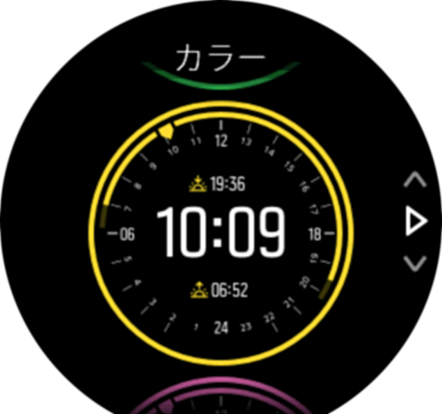

時計文字盤
Suunto 9 にはデジタルスタイルとアナログスタイルに分かれた複数の文字盤表示が用意されています。
この時計文字盤を変更するには:
- 時計文字盤表示から、中央ボタンを押ししてショートカットメニューを開きます。
- スクロールして ウォッチフェイス タップするか、中央のボタンを押して入力します。
- 上下にスワイプして時計文字盤プレビューをスクロールし、使用したい文字盤表示をタップしてください。
- カラーオプションをスクロールするため、上下にスワイプして、使用したいオプションをタップしてください。
各時計文字盤には日付やデュアルタイムなどの追加情報があります。画面をタップして表示を切り替えます。
