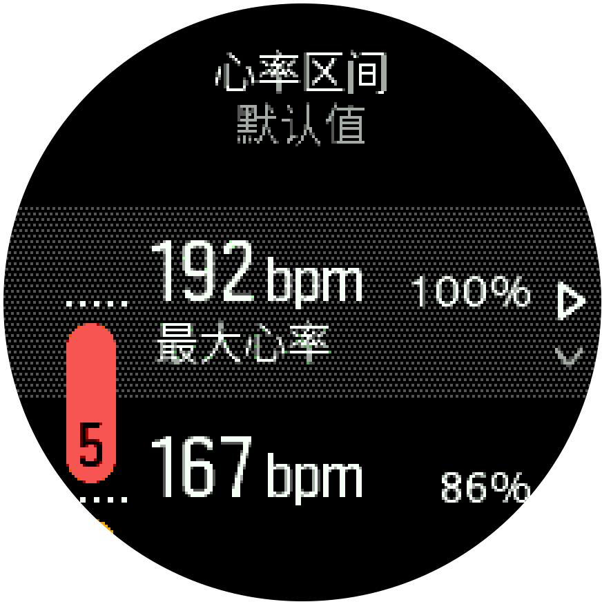

心率区间
根据您的最大心率(最大 HR),心率区间以百分比范围表示。
默认情况下,使用以下标准公式计算您的最大心率:220 - 您的年龄。如果您知道自己的确切最大心率,您应相应地调整默认值。
7 天训练计划(参见自适应训练指导)基于心率区间限值。如果限值或最大心率无法反映您的个人值,训练计划无法以最佳方式指导您达到期望的体能水平。
Suunto 3 Fitness 带有默认心率区间和活动特定的心率区间。默认区间可用于所有活动,但对于更高级的训练,您可以为跑步和骑行活动使用特定的心率区间。
设置最大心率
可依次通过 训练 » 强度区域 » 默认区域 中的设置来设置最大心率
- 选择最大心率(最大值,bpm)并短按中间按钮。
- 通过短按右上按钮或右下按钮,选择新的最大心率。
- 短按中间按钮,选择新的最大心率。
- 按住左下按钮,退出心率区间视图。
您也可依次通过 常规 » 个人 中的设置来设置最大心率。
设置默认心率区间
可依次通过 训练 » 强度区域 » 默认区域 中的设置来设置默认心率区间
- 通过短按右上按钮或右下按钮向上/向下滚动,并在想更改的心率区间突出显示时短按中间按钮。
- 通过短按右上按钮或右下按钮,选择新的心率区间。
- 短按中间按钮,选择新的心率值。
- 按住中间按钮,退出心率区间视图。
在心率区间视图中选择 重置,可将心率区间重置为默认值。

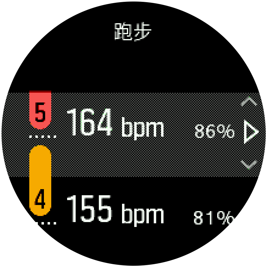

设置活动特定的心率区间
可依次通过 训练 » 强度区域 » 高级区域 中的设置来设置活动特定的心率区间
- (通过短按右上按钮或右下按钮)选择您想编辑的活动(跑步或骑行),并在活动突出显示时短按中间按钮。
- 短按中间按钮开启心率区间。
- 短按中间按钮,选择新的心率值。
- 按住中间按钮,退出心率区间视图。

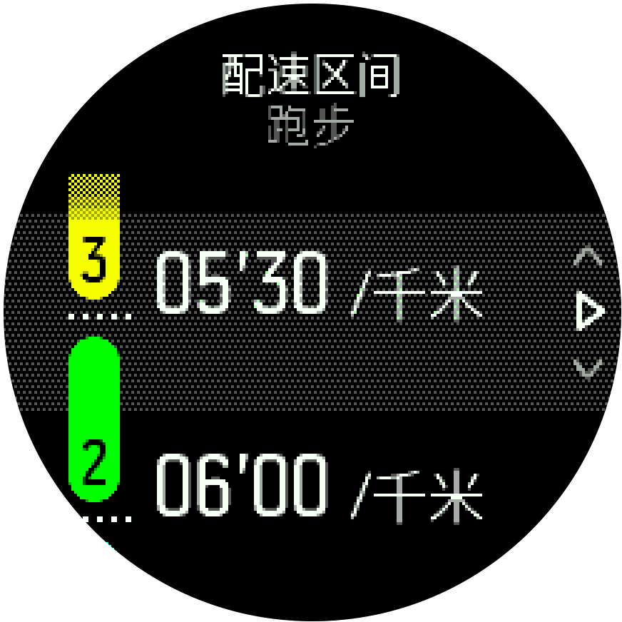

设置配速区间
可依次通过 训练 » 强度区域 » 高级区域 中的设置来设置活动特定的配速区间
- 选择跑步并短按中间按钮。
- 短按右下按钮向下滚动,并短按中间按钮开启配速区间。
- 通过短按右上按钮或右下按钮向上/向下滚动,并在想更改的配速区间突出显示时短按中间按钮。
- 通过短按右上按钮或右下按钮,选择新的配速区间。
- 短按中间按钮,选择新的配速区间值。
- 按住中间按钮,退出配速区间视图。
