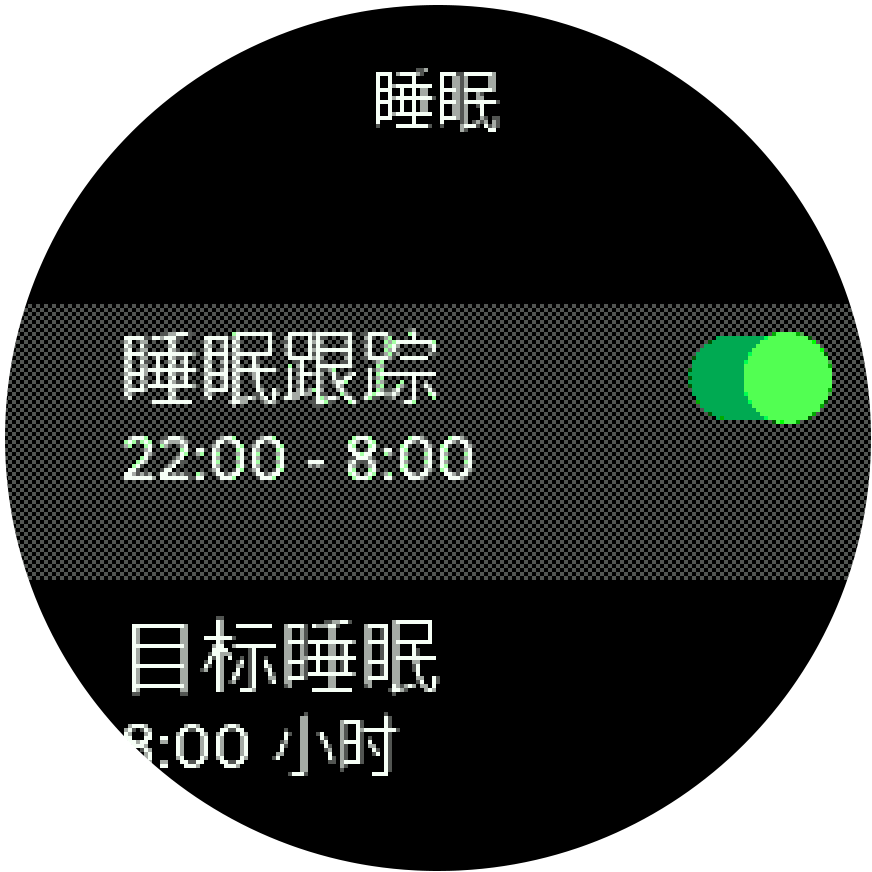

若要跟踪睡眠:
  1. 进入腕表设置,向下滚动至 睡眠,并短按中间按钮。
  2. 启用 睡眠跟踪
    sleeptracking setting Trainer
  3. 根据正常睡眠作息,设定就寝和睡醒的时间。
最后一步是定义睡眠时段。腕表利用此时段确定(在您的睡眠时段内)您何时处于睡眠状态,并将所有睡眠视为单个阶段进行报告。例如,如果您夜间起来喝水,腕表仍将此后的任何睡眠视为相同阶段。
如果入睡时间早于设定的睡眠时段或睡眠时间长于设定的睡眠时段,只要部分睡眠位于设定的睡眠时段之内,腕表将跟踪睡眠和睡醒时间。
注释:
如果就寝时间远在睡眠时段之外,腕表不会将此计入您的睡眠阶段。

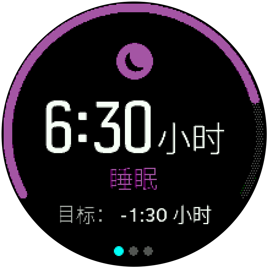

睡醒时,您将获得睡眠摘要。摘要包含睡眠总持续时间、醒着的估计时间(翻身)、入睡时刻、睡醒时刻和平均心率睡眠质量。
您可以利用睡眠洞察关注个人整体睡眠趋势。从表盘短按右下按钮,直到看到 睡眠 持续时间显示屏。第一个视图显示您的上次睡眠与睡眠持续时间目标的比较情况。
SF3 Sleep Last Night
在睡眠显示屏中,短按中间按钮一次可以查看过去七天的平均睡眠持续时间,然后是平均睡眠心率。短按右下按钮,能以数字而非图形形式查看数据。
