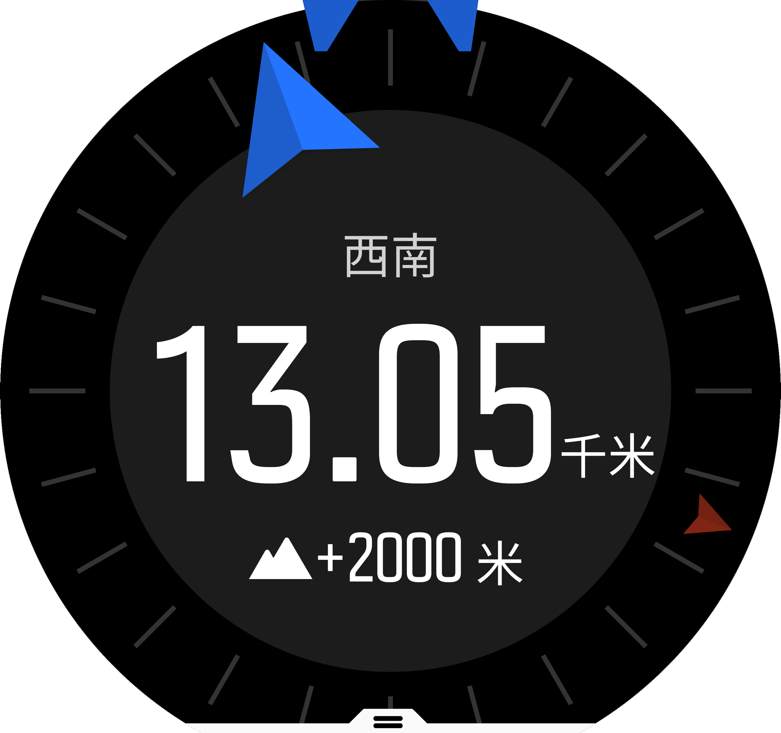

利用方位导航功能,您可以利用户外活动跟随您看到的或之前在地图上见过的位置的目标路径。您可以将此项功能作为指南针单独使用,也可以结合纸质地图使用。
如果您在设定方向时设定了目标距离和海拔高度,可以利用腕表导航至此目标位置。
要在锻炼期间使用方位导航(仅适用于户外活动):
- 在开始锻炼记录前,向上滑动或短按下部按钮打开运动模式选项。
- 点按 导航 或短按中间按钮。
- 选择 方位
- 需要时,按照屏幕上的说明校准指南针。
- 让屏幕上的蓝色箭头指向您的目标位置,并短按中间按钮。
- 如果不知道与此位置的距离和海拔高度差,选择 否
- 短按中间按钮确认设定的方位,并返回运动模式选项。
- 如果知道与此位置的距离和海拔高度差,选择 是
- 输入与此位置的距离和海拔高度差。

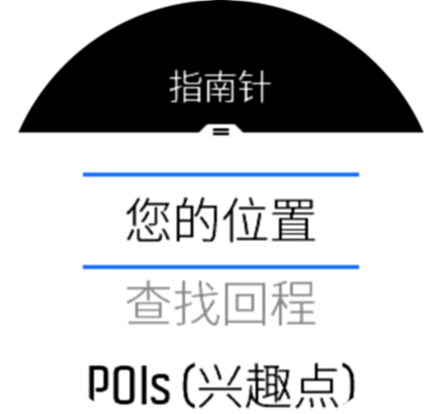

处于指南针显示屏中时,可以从屏幕底部向上滑动或按下下按钮来打开快捷方式列表。通过快捷方式,可以快速访问导航操作,例如检查当前位置的坐标或选择要导航的路线。
向下滑动或按下上按钮可退出快捷方式列表。

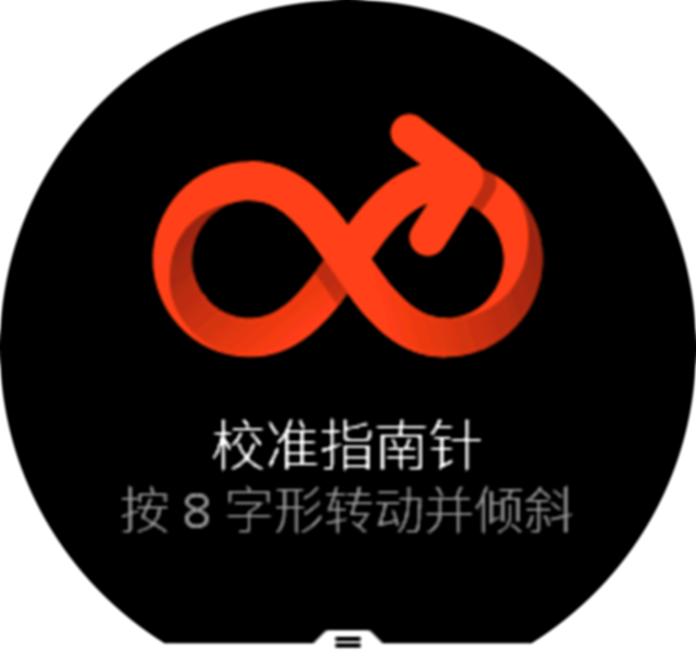

校准指南针
如果指南针未经校准,当您进入指南针显示屏时,将提示校准指南针。
若要重新校准指南针,在 导航 » 导航设置 » 校准指南针 中,您可以重新开始校准。

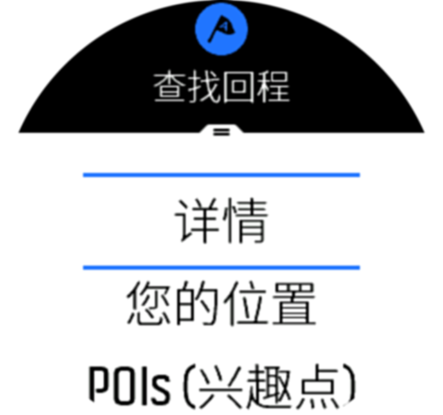

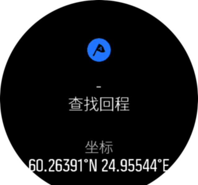

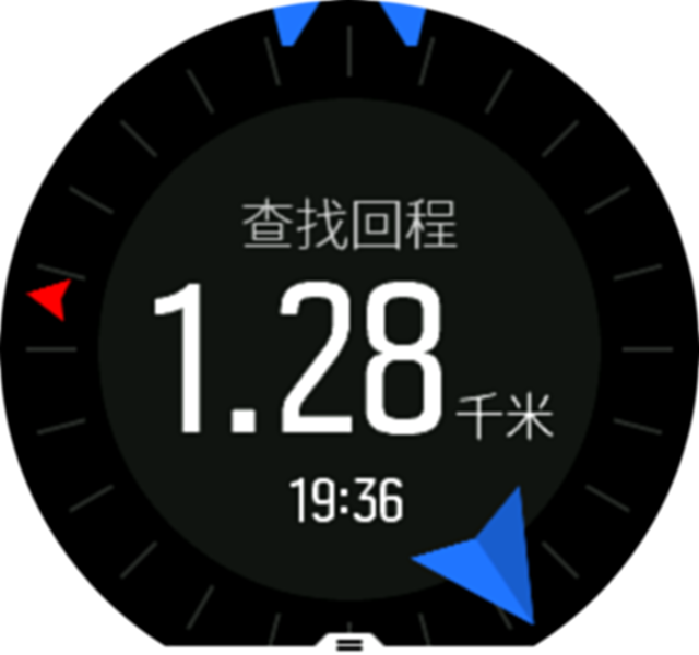

查找回程
如果在记录活动时使用 GPS,Suunto 9 自动保存锻炼的起点。利用查找回程,Suunto 9 可以引导您直接返回起点。
若要开始查找回程:
- 启动采用 GPS 的锻炼。
- 向左滑动或短按中间按钮,直到找到导航显示屏。
- 向上滑动或短按下按钮,打开快捷方式菜单。
滚动至“查找回程”,并点按屏幕或短按中间按钮进行选择。
导航指南显示为所选运动模式的最后一个显示屏。
若要查看关于当前位置的更多详细信息:
- 从“查找回程”视图向上滑动或短按下按钮,打开快捷方式菜单。
选择 详情。
向上滑动或短按下按钮,滚动浏览菜单。
向右滑动或短按中间按钮,退出详细信息视图。

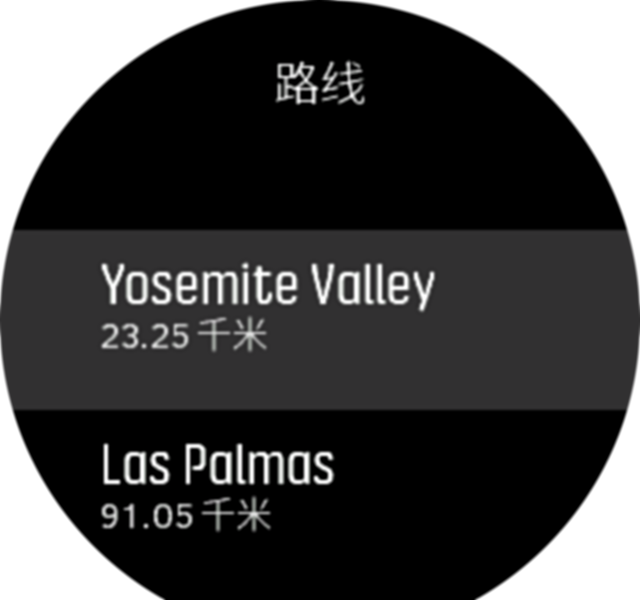

若要导航路线:
- 向下滑动或短按上按钮来打开启动器。
滚动至 导航,并点按图标或短按中间按钮。
滚动至 路线,并短按中间按钮以打开路线列表。
滚动至要导航到的路线,并短按中间按钮。

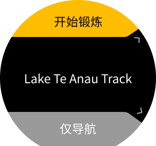

选择 开始锻炼,在锻炼时使用路线;或选择 仅导航,仅导航路线。
注释:若仅导航路线,Suunto App 中不会保存或记录任何信息。

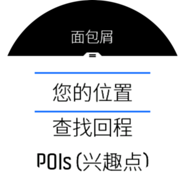

处于导航显示屏中时,可以从屏幕底部向上滑动或短按下按钮来打开快捷方式列表。通过快捷方式,可以快速访问导航操作,例如保存当前位置或选择另一个路线进行导航。
您还可以从快捷列表中开始一项锻炼。选择 开始锻炼 将打开运动模式菜单,并且您可以开始记录您的锻炼。若结束锻炼,导航也将结束。

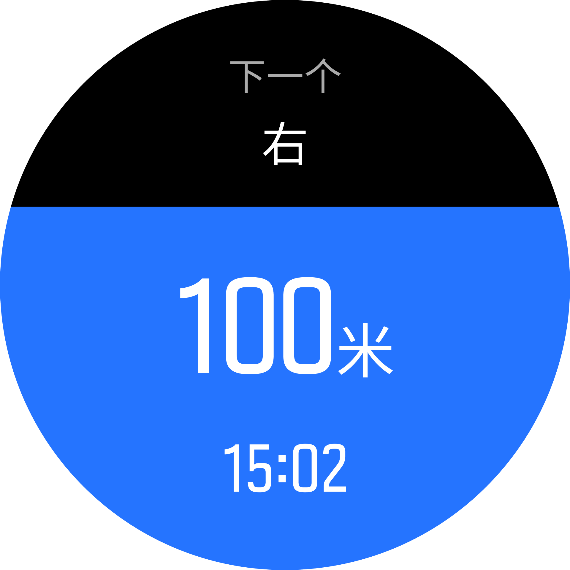

逐向导航
在 Suunto App 中创建路线时,您可以选择开启转向指示。若路线已传输到腕表并用于导航,您的腕表会提供转向指示,通过声音提醒和信息说明该朝哪里走。
由 Komoot 提供支持的转向导航
如果您是 Komoot 成员,可以使用 Komoot 寻找或规划路线,并通过 Suunto App 将路线同步到 Suunto 9。此外,您用腕表记录的锻炼也会自动同步到 Komoot。
如果搭配 Suunto 9 和来自 Komoot 的路线进行路线导航,您的腕表会提供转向指示,通过声音提醒和文字说明该朝哪里走。

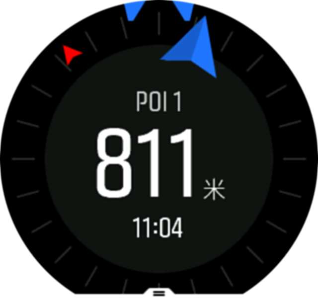

POI 导航包含两个视图:
- POI 视图:包含方向指示和与 POI 的距离
- 地图视图:显示相对于 POI 的当前位置和面包屑路径(经过的行踪)
向左或向右滑动或者按下中间按钮,可在视图之间切换。
在 POI 视图中,点按屏幕可在底部一行看到额外的信息,例如当前位置与 POI 的高度差,以及预计抵达时间 (ETA) 或在途时间 (ETE)。
在地图视图中,附近的其他 POI 以灰色显示。点按屏幕可在概览地图和更详细的视图之间进行切换。在详细视图中,通过短按中间按钮并随后利用上按钮和下按钮放大和缩小,可以调节缩放比例。
