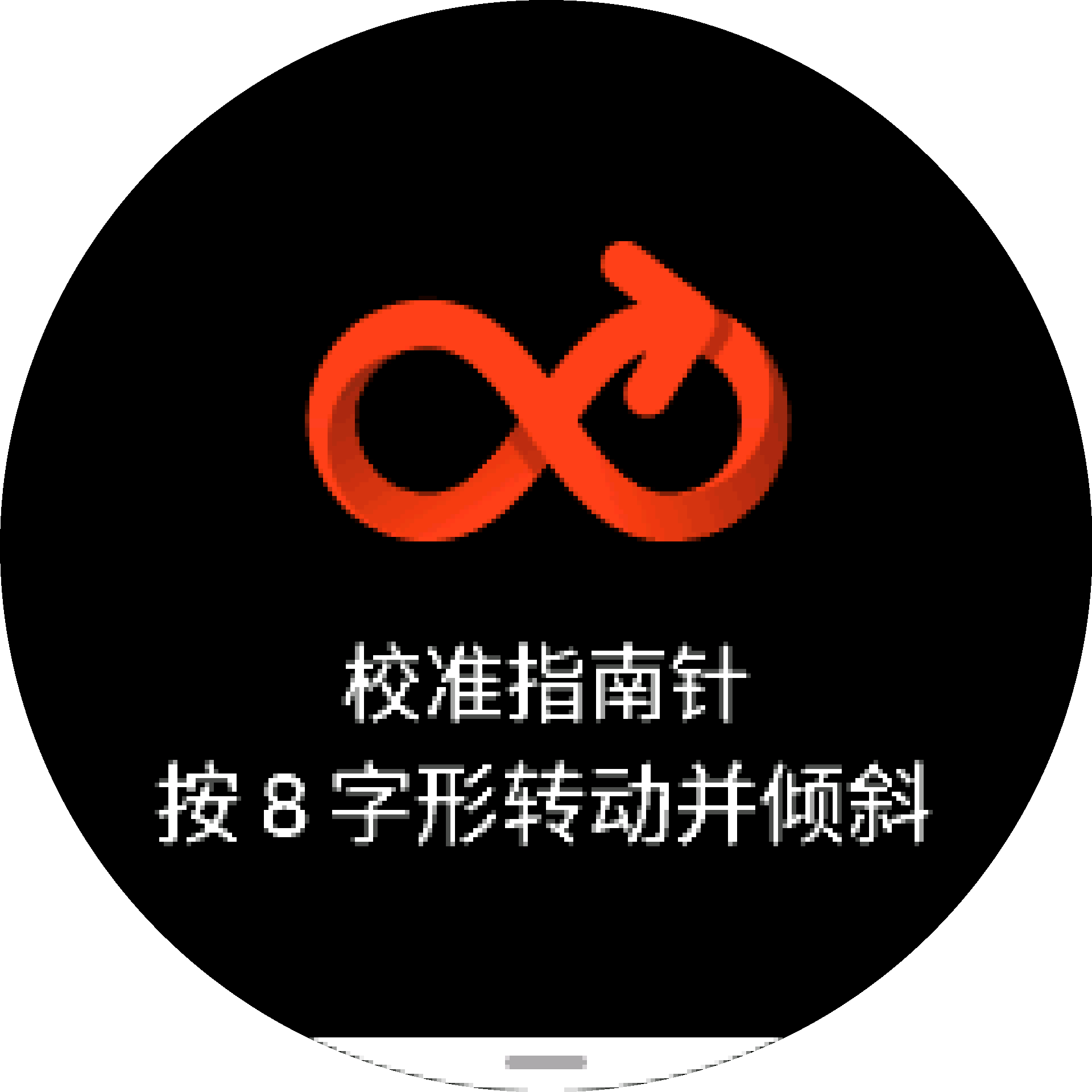

校准指南针
如果指南针未经校准,则当您进入指南针工具时,将提示校准指南针。
指南针在使用时会自行校准,但如果腕表受到强磁场或重击的影响,指南针可能会显示错误的方向。进行新的校准以解决此问题。
