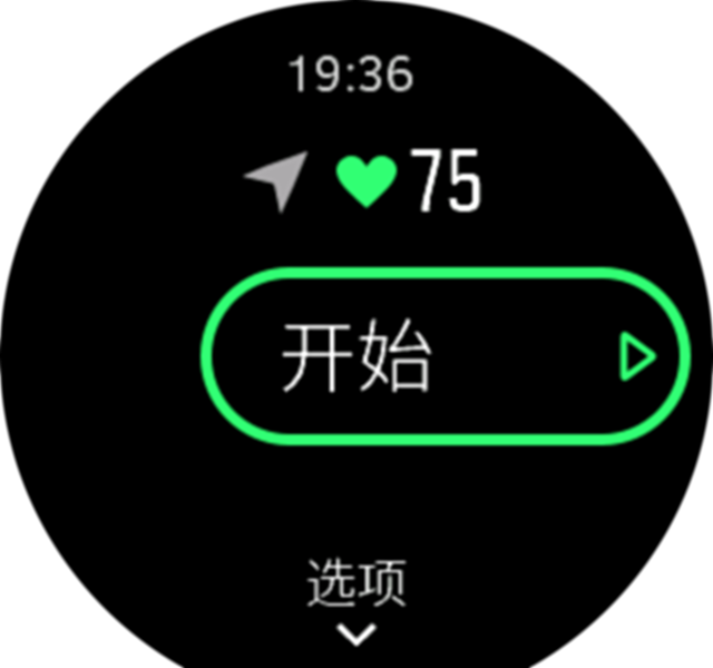

- 佩戴心率传感器(可选)。
- 向下滑动或短按上按钮来打开启动器。
点按锻炼图标或按下中间按钮。
向上或向下滑动来滚动浏览运动模式,并点按要使用的模式。或者使用上按钮和下按钮滚动,并使用中间按钮进行选择。
在开始指示的上面,将出现一组图标,具体取决于在运动模式中使用的内容(例如心率和互连 GPS)。正在搜索时,心形图标(心率)显示灰色并闪烁,找到信号后,如果使用了心率传感器,它将变成连接条带的彩色心形。 如果使用了光学心率传感器,它将变成没有条带的彩色心形。
如果您正在使用心率传感器,但该图标变为绿色,请检查心率传感器是否已配对(参见配对 POD 和传感器),并再次选择运动模式。
您可以等待每个图标变成绿色或红色,也可以根据需要短按中间按钮立即开始记录。
一旦记录开始,所选心率源会锁定,在整个训练活动期间无法更改。

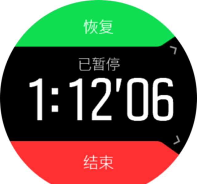

记录过程中,您可以利用中间按钮或使用触摸屏(若已启用)切换显示屏。
短按上按钮暂停记录。短按下按钮停止并保存,或短按上按钮继续。

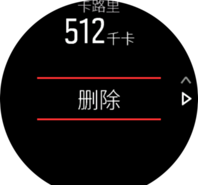

如果做了一个不愿保留的记录,通过滚动至摘要底部并点按删除按钮可以删除此日志记录。您可以用同样的方式从日志中删除日志记录。

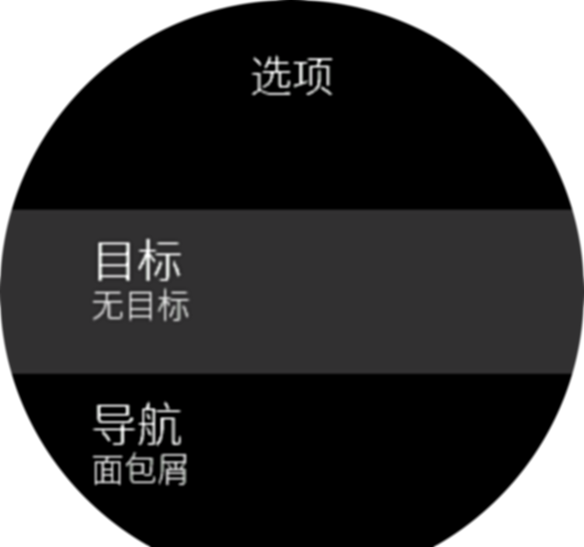

锻炼时使用目标
锻炼时,可以利用 Suunto Spartan Ultra 设定不同的目标。
如果所选运动模式包含目标选项,可以通过向上滑动或短按下按钮在开始记录前调整这些选项。
若要进行包含总体目标的锻炼:
- 在开始锻炼记录前,向上滑动或短按下按钮打开运动模式选项。
- 点按 目标 或短按中间按钮。
- 选择 持续时间 或 距离。
- 选择您的目标。
- 向右滑动可返回运动模式选项。
当激活总体目标时,目标仪表会显示在每个数据显示屏上,用于说明您的进度。
当实现 50% 的目标以及全部实现所选目标时,您还将收到通知。
若要进行包含强度目标的锻炼:
- 开启 强度区域。
- 选择 心率区、配速区间 或 功率区间。
(这些选项取决于所选的运动模式以及是否已将功率 POD 与腕表配对)。 - 选择您的目标区间。
- 向右滑动可返回运动模式选项。
