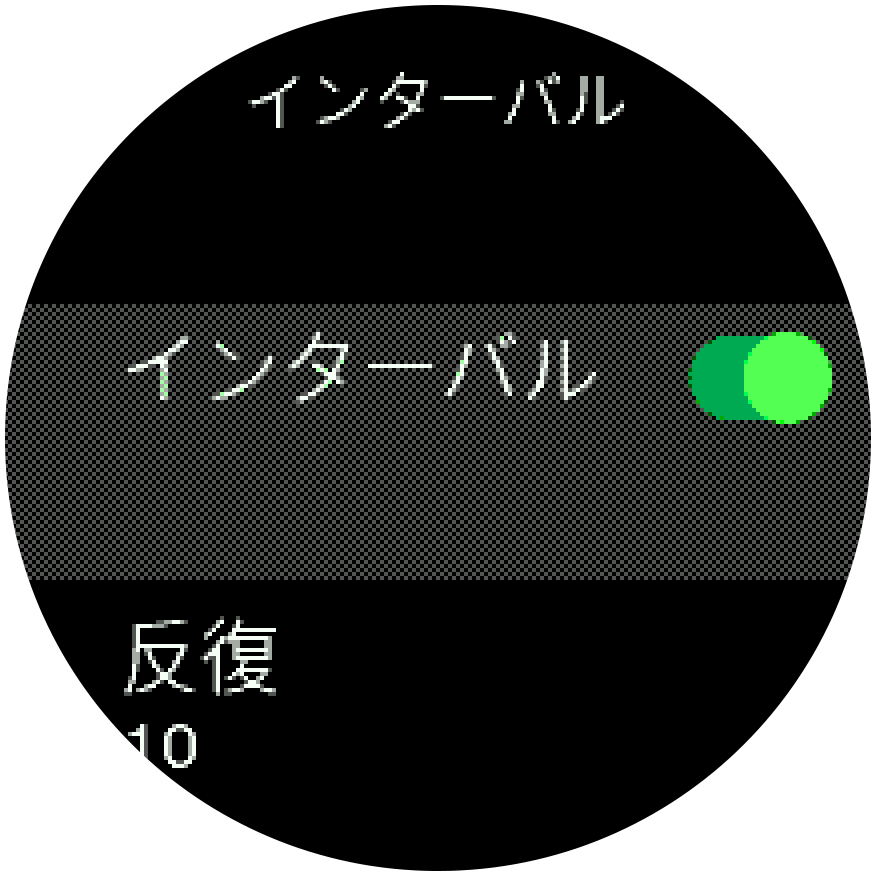

インターバルの設定を定義する場合、以下の 4 項目を設定することができます:
- Intervals (インターバル):オン/オフを切り替えるトグルボタンを操作して、インターバルトレーニングを有効にします。このトグルボタンをオンにすると、使用するスポーツモードにインターバルトレーニングのディスプレイが追加されます。
- Repetitions (反復):インターバルと回復時間を組み合わせたセットを繰り返し行う回数を設定します
- インターバル:高い負荷での運動(インターバル)を継続する長さを、距離または継続時間に基づいて設定します。
- リカバリー(回復):インターバルの間に設ける回復時間の長さを、距離または継続時間に基づいて設定します。

インターバルトレーニングを行うには:
- ランチャーから、スポーツを選択します。
- エクササイズの記録を開始する前に、右下ボタンを押してスポーツモードのオプションを開きます。
- インターバル まで下にスクロールし、中央ボタンを押します。
インターバルのトグルボタンをオンにし、上記の説明に従って設定を調整します。
戻る まで上にスクロールし、中央ボタンで確定します。

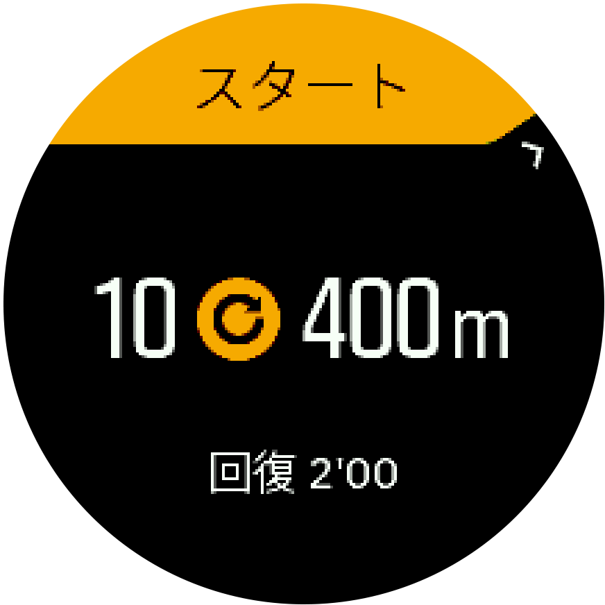

- 右上ボタンを押してスタートビューに戻ったら、通常どおりにエクササイズを開始します。
左下ボタンを押してインターバルディスプレイまで移動し、インターバルトレーニングの開始準備ができたら右上ボタンを押します。
インターバルトトレーニングの全セットを完了しないで途中で終了したい場合は、中央ボタンを長押ししてスポーツモードのオプションを開き、インターバル のトグルボタンをオフにします。
