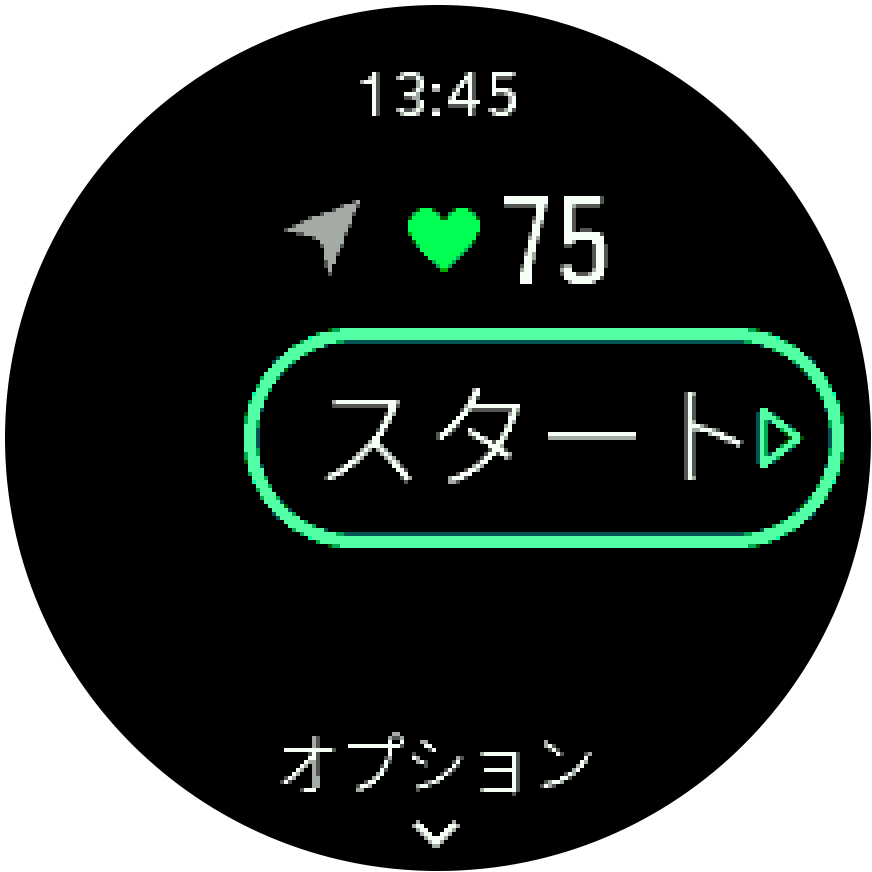

スタートインジケータの上に、スポーツモードの設定(心拍数、コネクテッド GPS など)に応じて一連のアイコンが表示されます。信号を検出中、矢印のアイコン(コネクテッド GPS)が灰色に点滅し、いったん信号が検出されると緑色になります。信号を検出中、心臓のアイコン(心拍数)が灰色に点滅します。信号を検出中は、ハートのアイコン(心拍数)が灰色に点滅します。信号が見つかると、チェストストラップ式心拍センサーを使用している場合、ベルト付きの色付きのハートに変わります。 光学式心拍センサーを使用している場合は、ベルトのない色付きのハートに変わります。
チェストストラップ式心拍センサーを使用しているのにアイコンが緑色になる場合は、心拍センサーが正しくペアリングされていることを確認し(POD とセンサーのペアリング を参照)、スポーツモードをもう一度選択します。
各アイコンが緑色または赤色になるまで待つか、中央ボタンを押してすぐに記録を開始することができます。

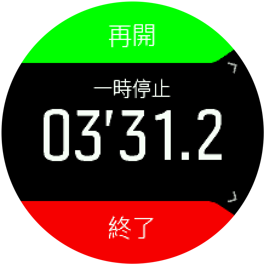

右上ボタンを押すと、記録を一時停止することができます。記録を停止して保存するには右下ボタンを使用し、記録を再開するには右上ボタンを使用します。

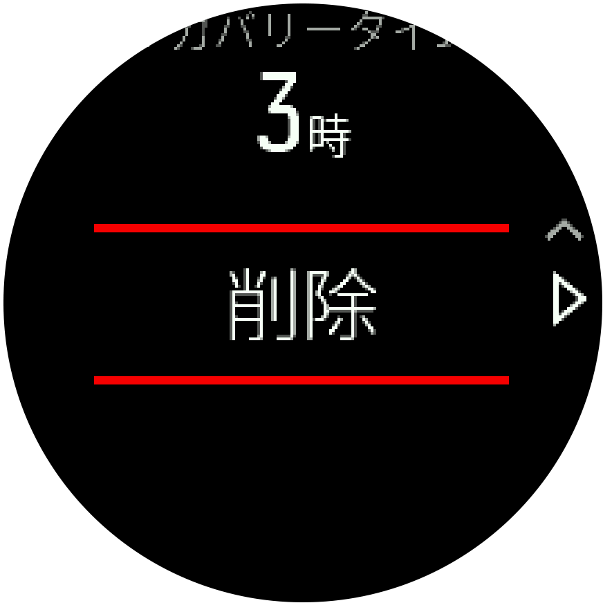

記録を保存したくない場合は、ログを削除することができます。ログを削除するには、削除 まで下にスクロールして中央ボタンで確定します。ログブックで同じ操作を行ってログを削除することもできます。

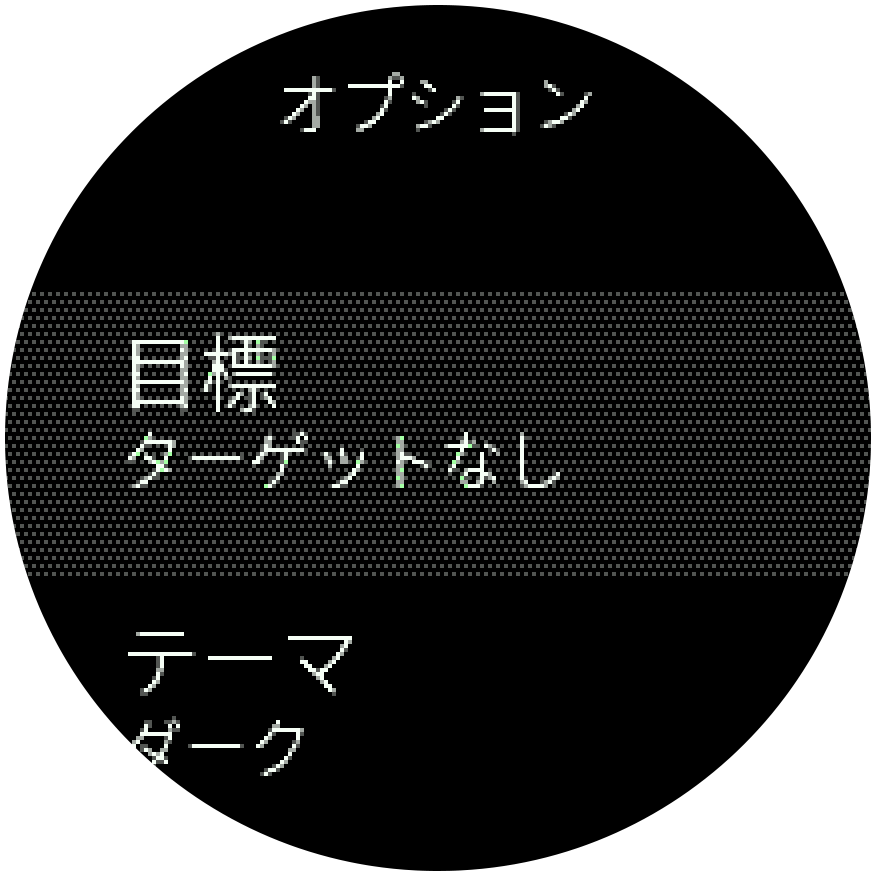

選択したスポーツモードにオプションとしてターゲット(目標)を設定する場合、記録を開始する前に右下ボタンを押してターゲットを調整することができます。
一般的なターゲットを使用してエクササイズするには:
- エクササイズの記録を開始する前に、右下ボタンを押してスポーツモードのオプションを開きます。
- 目標 を選択し、中央ボタンを押します。
- 中央ボタンを押して 一般設定 のトグルボタンをオンにします。
- 合計継続時間 または 距離 を選択します。
- ターゲットを選択します。
- 左下ボタンを長押してスポーツモードのオプションに戻ります。
