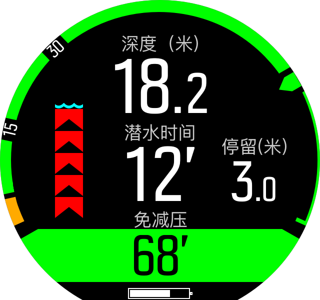

![]() | 在五秒钟或更长时间里,上升速度超过 10 米/分钟(33 英尺/分钟)的安全速度。 |

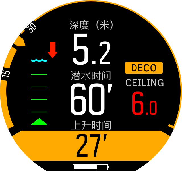

![]() | 在减压潜水中,超过最小减压深度 0.6 米(2 英尺)以上。立即下潜回最小减压深度以下,然后继续正常上升。 |

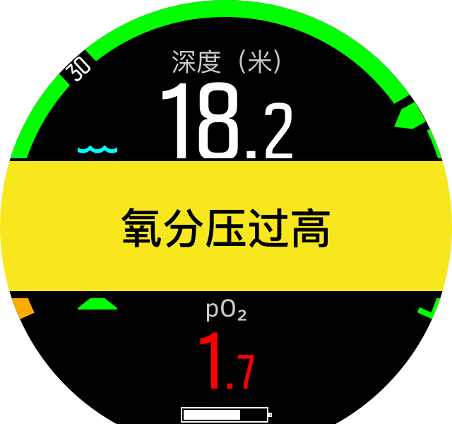

![]() | 氧分压超出安全水平 (>1.6)。立即上升,或者更改为氧气百分比含量更低的气体。 |
