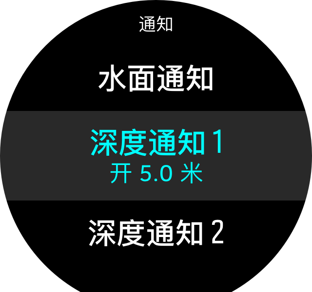

在 Free 模式中,转至 主菜单 » 潜水设置 » 通知。
使用上下按钮选择 水面通知 或是 深度通知 1、2、3、4 或 5。

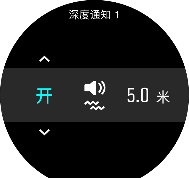

通知默认处于关闭状态。若要定义深度通知:
- 使用上按钮开启通知。
使用中间按钮在字段之间水平切换,以选择警报类型和通知深度。 您可以为通知选择声音、振动或两者都选。
- 使用中间按钮移动至最右侧字段,以设置深度(米)。
注意:深度通知的设置范围是 3 - 99 米。默认情况下
- 深度通知 1 设为 3.0 米
- 深度通知 2 设为 5.0 米
- 深度通知 3 设为 10.0 米
- 深度通知 4 设为 15.0 米
- 深度通知 5 设为 20.0 米,向您显示深度计的最大值。
达到通知深度时,您选择的警报(声音、振动或两者)将提醒您。
