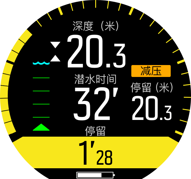

下方是典型的减压潜水视图,其中显示了上升时间和 20.3 米处的首个建议深度停留:

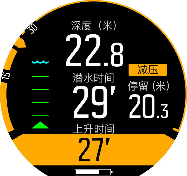

以下是 Suunto D5 在可选深度停留期间所显示内容的示例:

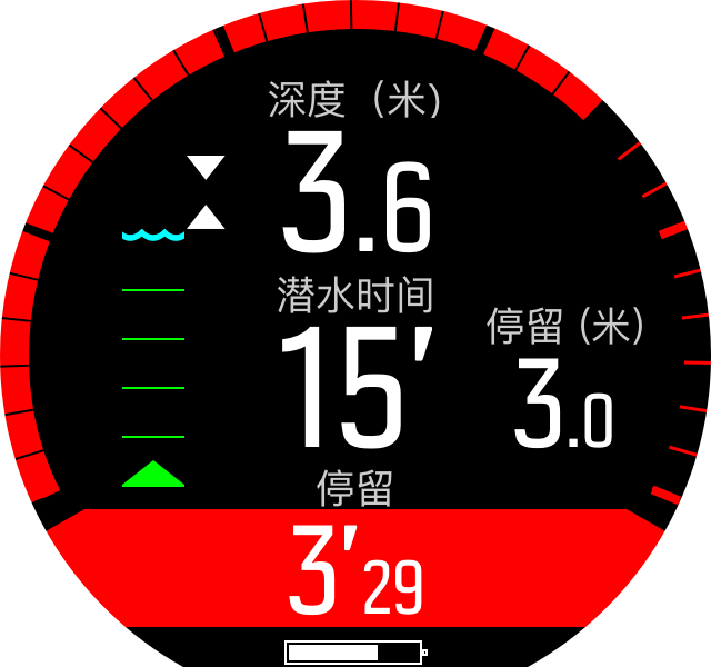

以下是 Suunto D5 在强制停留期间所显示内容的示例:
