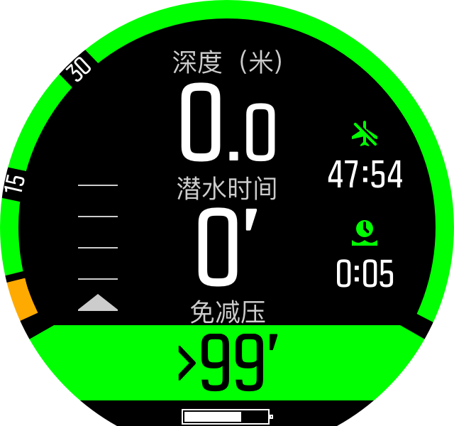

潜水后,Suunto D5 将显示自上次潜水以来的水面时间,以及建议禁飞时间的倒计时。在禁飞时间段内,应避免飞行或前往更高海拔。
Surf NoFly D5
禁飞时间是指潜水后建议在进入和乘坐飞机前等待的最短水面时间。禁飞时间应始终至少为 12 小时,若超过 12 小时,则等于脱饱和时间。若脱饱和时间短于 75 分钟,则不会显示禁飞时间。
如果在潜水期间忽略了减压,潜水算法将锁定 48 小时(参阅 算法锁定),禁飞时间将始终为 48 小时。与此类似,以仪表模式(水下计时器)进行潜水后,禁飞时间为 48 小时。
采用 Suunto Fused™ RGBM 2 时,所选个人设置参数(-2、-1、0、+1、+2)将影响禁飞时间。个人设置越保守,看到的禁飞时间值越大。更激进的个人设置将导致禁飞时间值减少。
一旦 Suunto D5 用 Suunto Fused™ RGBM 2 计算得出的禁飞时间结束,您就可以进入和搭乘最高 3000 米压力的普通飞机飞行。
