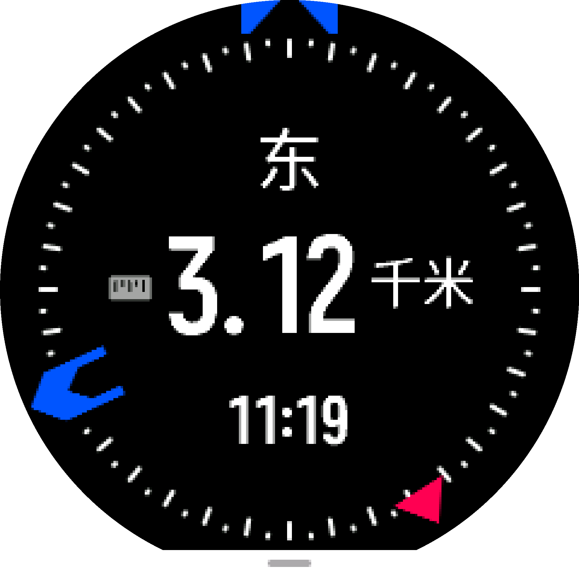

利用方位导航功能,您可以利用户外活动跟随您看到或之前在地图上发现的位置的目标路径。您可以将此项功能作为指南针单独使用,也可以结合纸质地图使用。
如果您在设定方向时设定了目标距离和海拔高度,可以利用腕表导航至此目标位置。
要在锻炼期间使用方位导航(仅适用于户外活动):
- 在开始锻炼记录前,向上滑动或短按下按钮并选择 导航。
- 选择 方位。
- 需要时,按照屏幕上的说明校准指南针。
- 让屏幕上的蓝色箭头指向您的目标位置,并短按中间按钮。
- 如果不知道与该位置的距离和海拔高度差,选择 否。
- 短按中间按钮确认设定的方位。
- 如果知道与该位置的距离和海拔高度差,则选择 是。
- 输入与该位置的距离和海拔高度差。
- 短按中间按钮确认设定的方位。
要在不进行锻炼时使用方位导航:
- 从表盘向上滑动或短按下按钮,滚动至地图。
- 短按下按钮,打开导航选项。
- 选择方位导航。
- 如果不知道与该位置的距离和海拔高度差,选择 否,并跟着蓝色箭头前往该位置。
- 输入与该位置的距离和海拔高度差,并跟随蓝色箭头前往该位置。显示屏还会显示到达该位置的剩余距离和海拔高度差。
- 短按下按钮并选择新方位设置新方位。
- 短按下按钮并选择退出导航结束导航。
