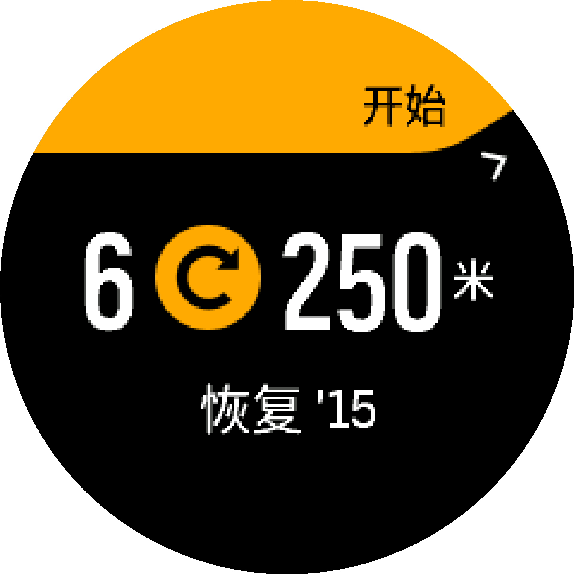

间歇锻炼是由高强度活动和低强度活动的重复性集合构成的常见训练形式。利用Suunto Ocean,可以在腕表中为每个运动模式定义自己的间歇训练。
定义间歇训练时,可以设置四个项目:
- 间歇:启用间歇训练的打开/关闭切换。切换为打开状态时,系统会将间歇训练显示屏添加到运动模式中。
- 重复次数:要做的间歇 + 恢复集合的数量。
- 间歇:高强度间歇的长度,基于距离或持续时间。
- 恢复:两次间歇之间的休息期长度,基于距离或持续时间。
请注意,如果使用距离定义间歇,需要处于一个测量距离的运动模式中。测量可以基于 GPS,或来自足部传感豆或自行车传感豆等。

若要进行间歇训练:
在开始锻炼记录前,向上滑动或短按下按钮向下滚动至间歇,并点按设置或短按中间按钮。
将间歇切换为打开状态,并调整上述设置。
向上滚动至开始视图并正常开始锻炼。
向左滑动或短按中间按钮,直到找到间歇显示屏,并在准备好开始间歇训练时短按上按钮。
如果想在完成所有重复数量之前停止间歇训练,按住中间按钮打开运动模式选项,并将间歇切换为关闭状态。
