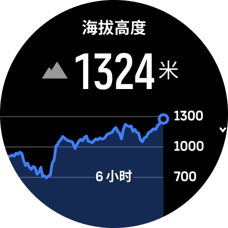

从表盘向上滑动或短按下按钮,可滚动至海拔和气压小组件。该小组件有三个视图,可通过向上和向下滑动访问。第一个视图显示当前海拔。

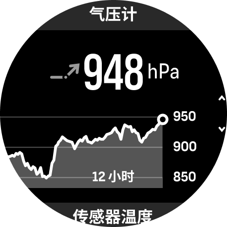

向上滑动查看大气压和气压计趋势图。
再次向上滑动查看温度。
向下滑动或短按下按钮返回。
务必设置正确的海拔高度参考值(参见高度计)。可通过多数地形图或 Google Maps 等主要网上地图服务得出当前位置的海拔。
当地天气变化会影响海拔读数。如果当地天气变化频繁,应定期重置海拔参考值,最好在开始下次旅程前重置。
自动高度-气压计模式
天气和海拔变化都会导致气压发生变化。为了应对这种情况,Suunto Ocean会根据移动情况进行自动切换,将气压变化解读为海拔或天气变化。
如果腕表感应到垂直移动,将切换为海拔测量。查看海拔图时,更新的最长延迟为 10 秒。
如果处于恒定海拔(12 分钟内的垂直移动距离少于 5 米),腕表会将气压变化解读为天气变化,并相应地调整气压计图形。
