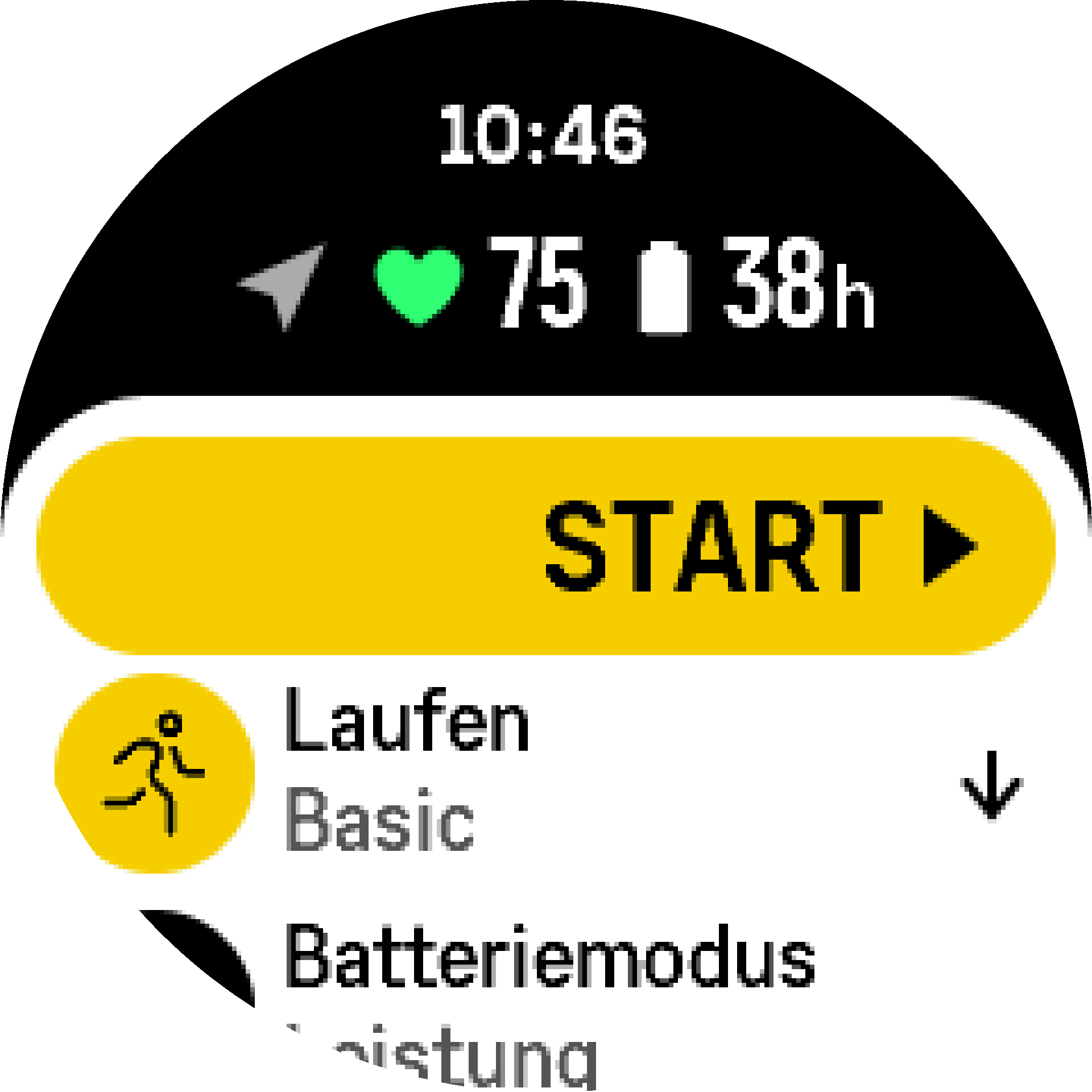

Vor Beginn deiner Trainingsaufzeichnung (siehe Aufzeichnen eines Trainings) erhältst du eine Schätzung der Batterielaufzeit im aktuellen Batteriemodus.
Training starten 02 S9PP

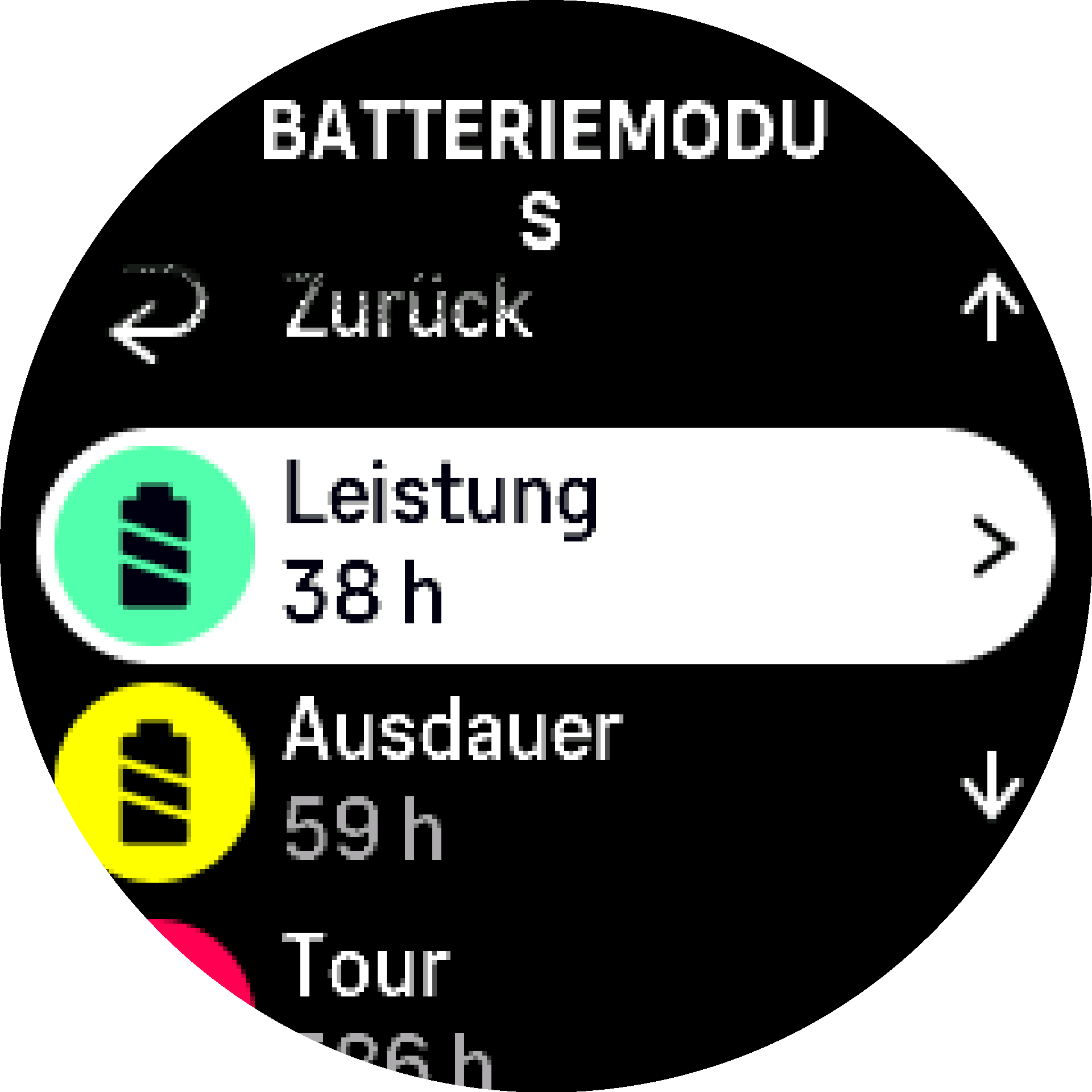

Du kannst zwischen drei vordefinierten Batteriemodi wählen: Leistung (Standard), Ausdauer, Ultra und Tour. Durch den Wechsel zwischen diesen Modi ändert sich die Batterielaufzeit und im gleichen Maße auch die Leistung der Uhr.
HINWEIS:
Im Modus Tour ist die gesamte HF-Aufzeichnung (Handgelenk und Brustgurt) standardmäßig ausgeschaltet.
Scrolle im Startdisplay nach unten und wähle Batteriemodus aus, um die Batteriemodi zu wechseln und deren Auswirkung auf die Leistung der Uhr anzuzeigen.
Batteriemodi S9PP
Zusätzlich zu diesen beiden bereits definierten Batteriemodi kannst du einen personalisierten Batteriemodus mit den von dir gewünschten Einstellungen erstellen. Ein personalisierter Modus wird jeweils für einen Sportmodus erstellt, somit kannst du für jeden Sportmodus einen eigenen Batteriemodus erstellen.
