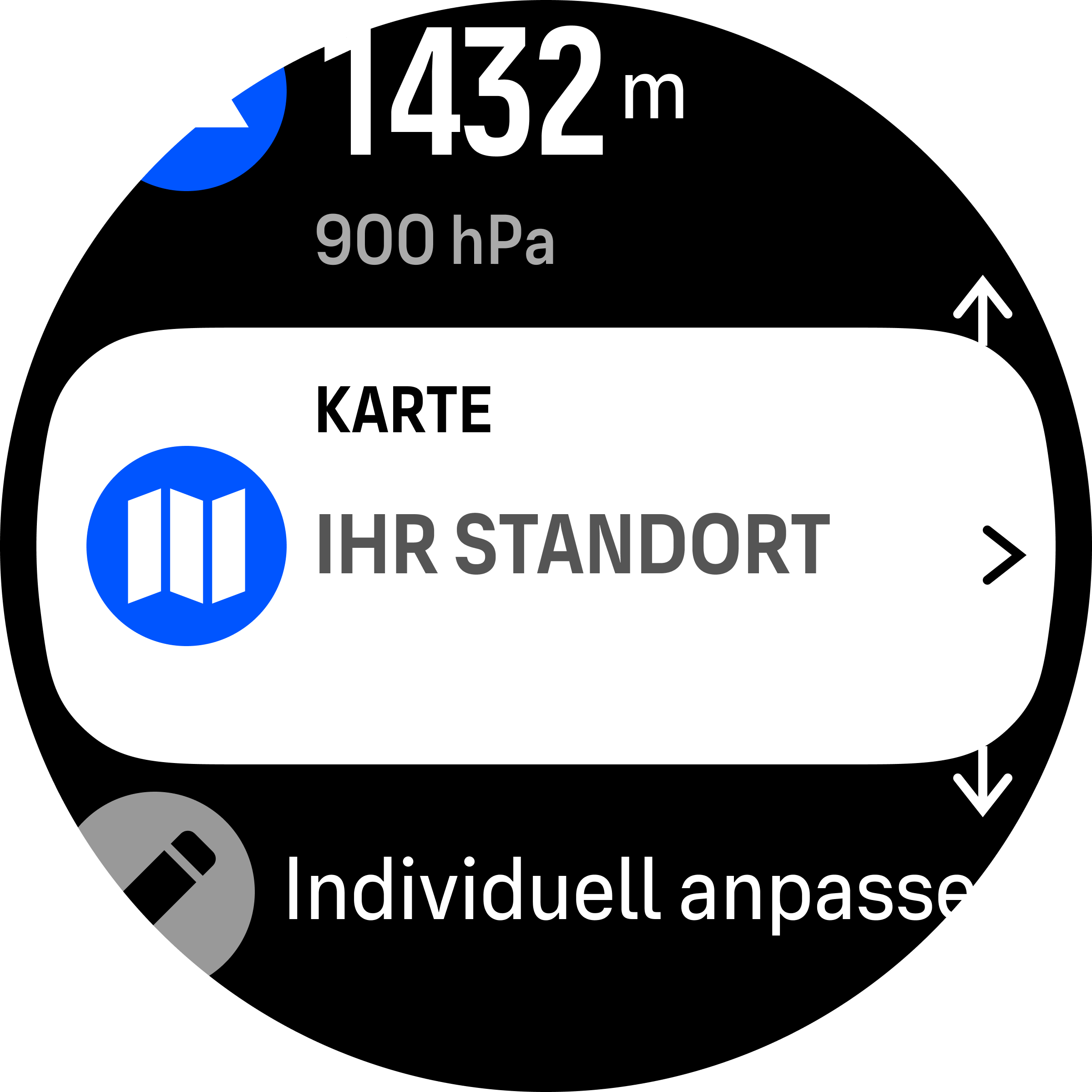

  1. Wische auf dem Zifferblatt nach oben oder drücke die untere Taste und wähle Karte aus.
    Menüpunkt „Karte“

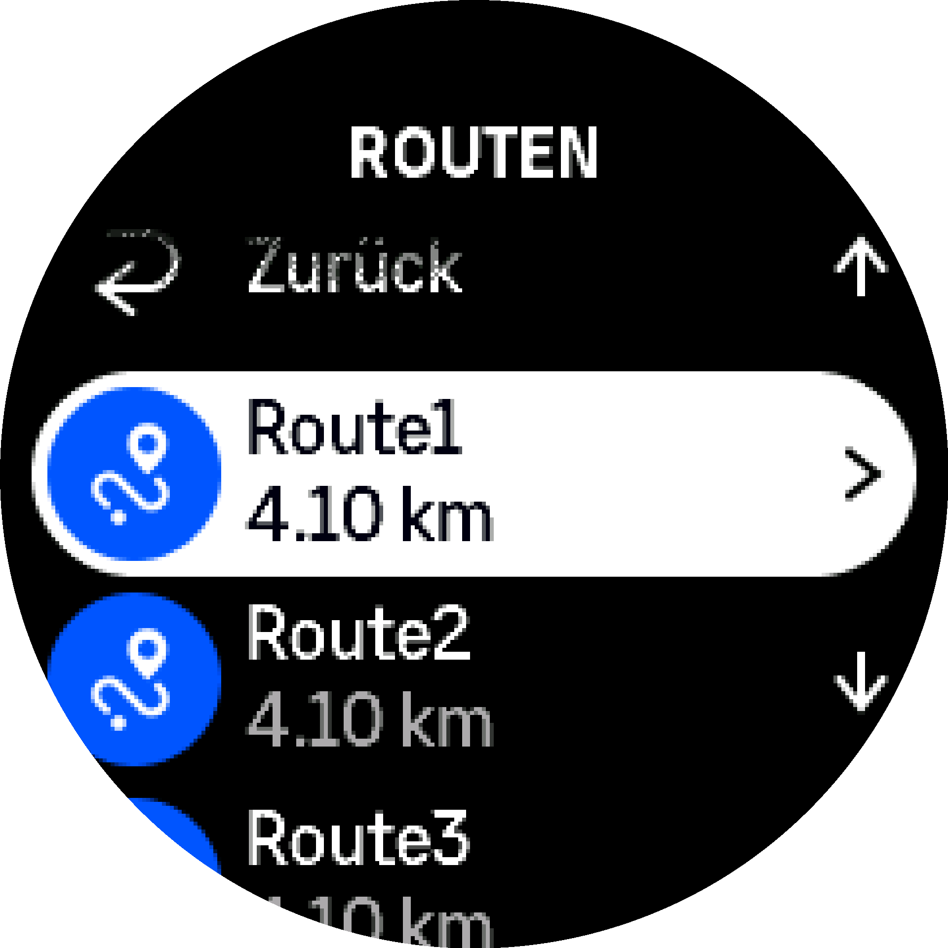

  3. Scrolle zu Routen und drücke die Mitteltaste, um die Liste deiner Routen zu öffnen.
  4. Scrolle zur gewünschten Route und drücke auf die Mitteltaste.
    Routenliste S9PP

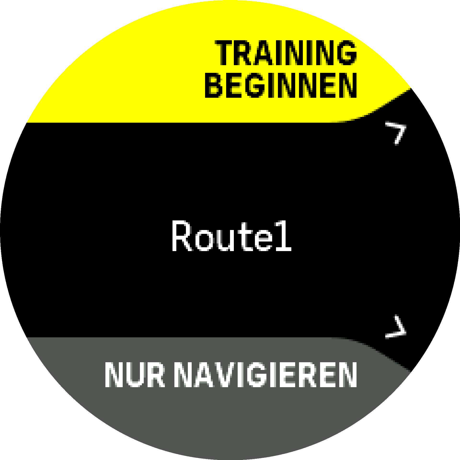

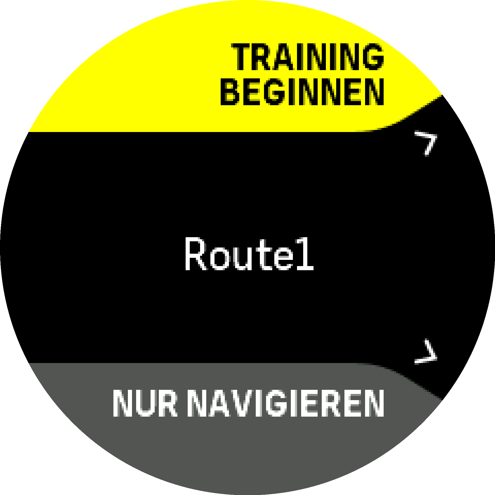

  5. Wähle die Route durch Drücken der oberen Taste aus.
  6. Wähle Training beginnen aus, wenn du die Route zum Training nutzen möchtest, oder alternativ Nur navigieren wenn du die Route nur navigieren möchtest.
    Routentraining S9PP
    HINWEIS:
    Wenn du die Route nur navigieren möchtest, wird in der Suunto App nichts gespeichert oder protokolliert.
  7. Wenn du nur entlang der Route navigieren möchtest, drücke die untere Taste und wähle Beenden, um die Navigation zu beenden. Wenn du während eines Trainings navigierst, drücke die untere Taste und wähle Brotkrümel, um die Navigation, aber nicht das Training zu beenden.
