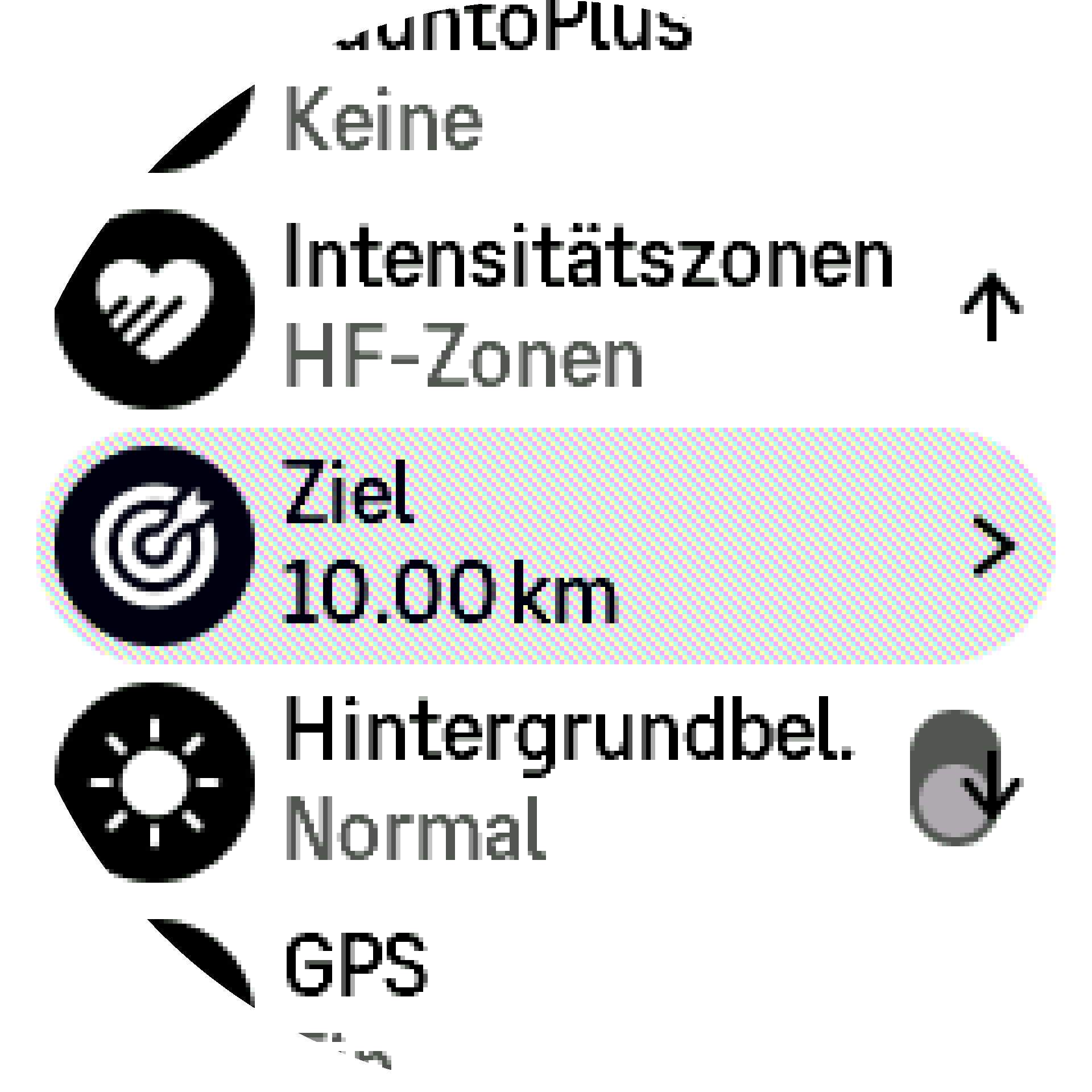

Wenn dein gewählter Sportmodus optionale Ziele hat, kannst du diese vor dem Beginn der Aufzeichnung anpassen. Wische dazu nach oben oder drücke die untere Taste.
Sportmodus Zonen S9PP
Trainieren mit allgemeinem Ziel:
  1. Bevor du deine Trainingsaufzeichnung startest, wische nach oben oder drücke die untere Taste und wähle Ziel.
  2. Wähle Dauer oder Distanz aus.
  3. Wähle dein Ziel aus.
  4. Scrolle nach oben und starte dein Training.
Wenn du „Allgemeine Ziele“ aktiviert hast, wird in jedem Datendisplay eine Zielskala angezeigt, die deine Fortschritte widerspiegelt.
Zone Skala S9PP
Du erhältst jeweils eine Benachrichtigung wenn du 50 % deines gewählten Ziels erreichst und wenn du es erfüllt hast.
