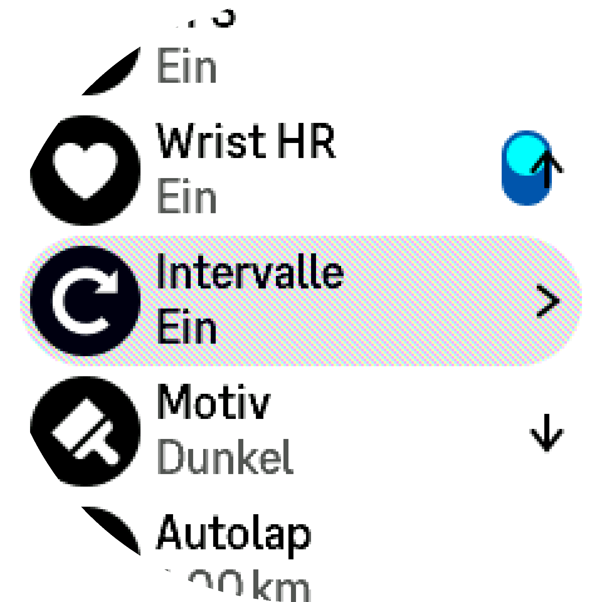

  1. Bevor du deine Trainingsaufzeichnung startest, wische nach oben oder drücke die untere Taste, um zu Intervalle zu scrollen und tippe auf die Einstellung oder drücke die Mitteltaste.
    Einstellungen für Intervalltraining S9PP
  2. Schalte Intervalle ein und passe die oben beschriebenen Einstellungen an.
