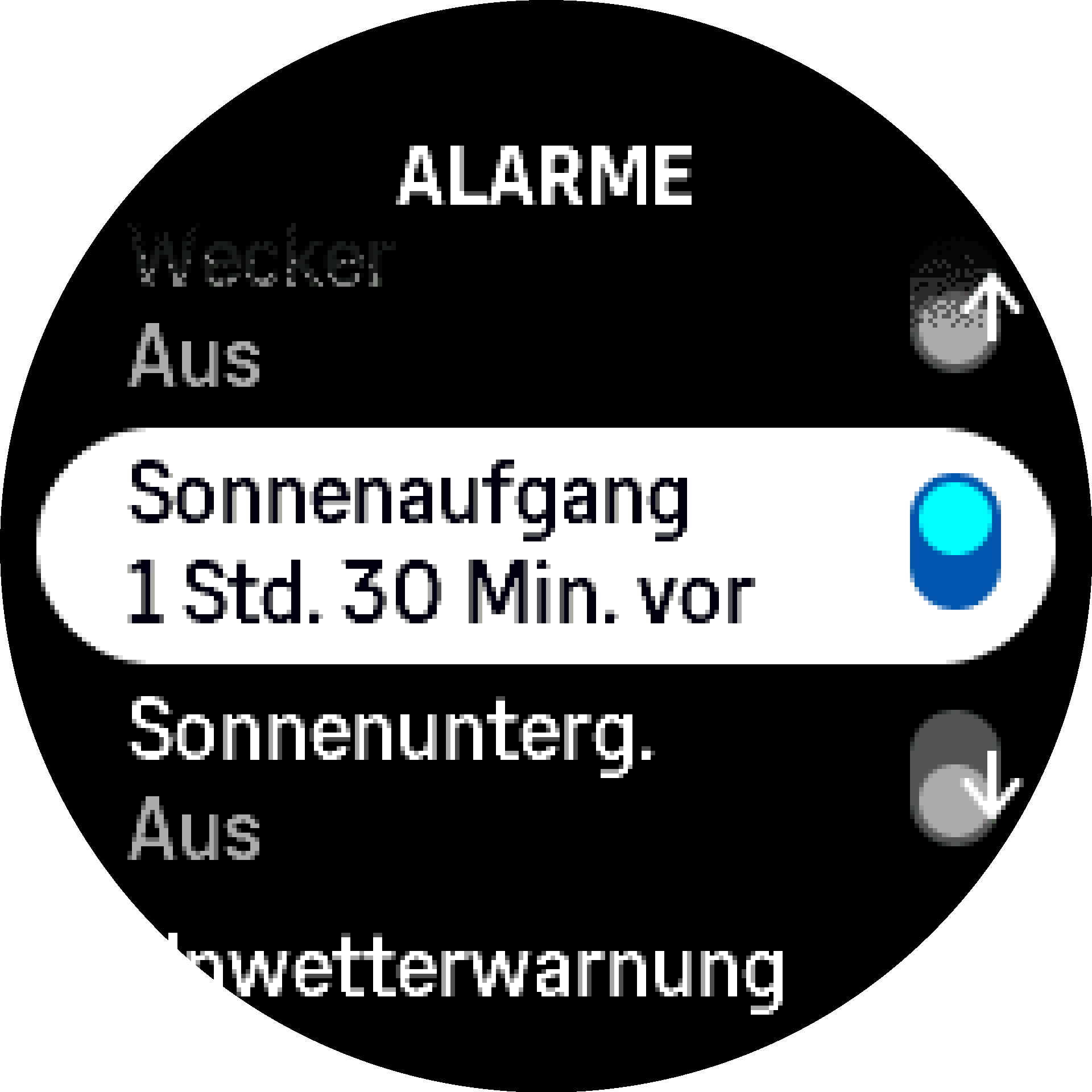

Einstellen von Sonnenauf- und Sonnenuntergangsalarmen:
  1. Lange auf dem Zifferblatt die Mitteltaste drücken und nach unten zu scrollen und Alarme auszuwählen.
  2. Scrolle zu dem Alarm, den du festlegen möchtest und bestätige die Auswahl mit der Mitteltaste.
    Sonnenaufgang/-untergangsalarm Schalter S9PP

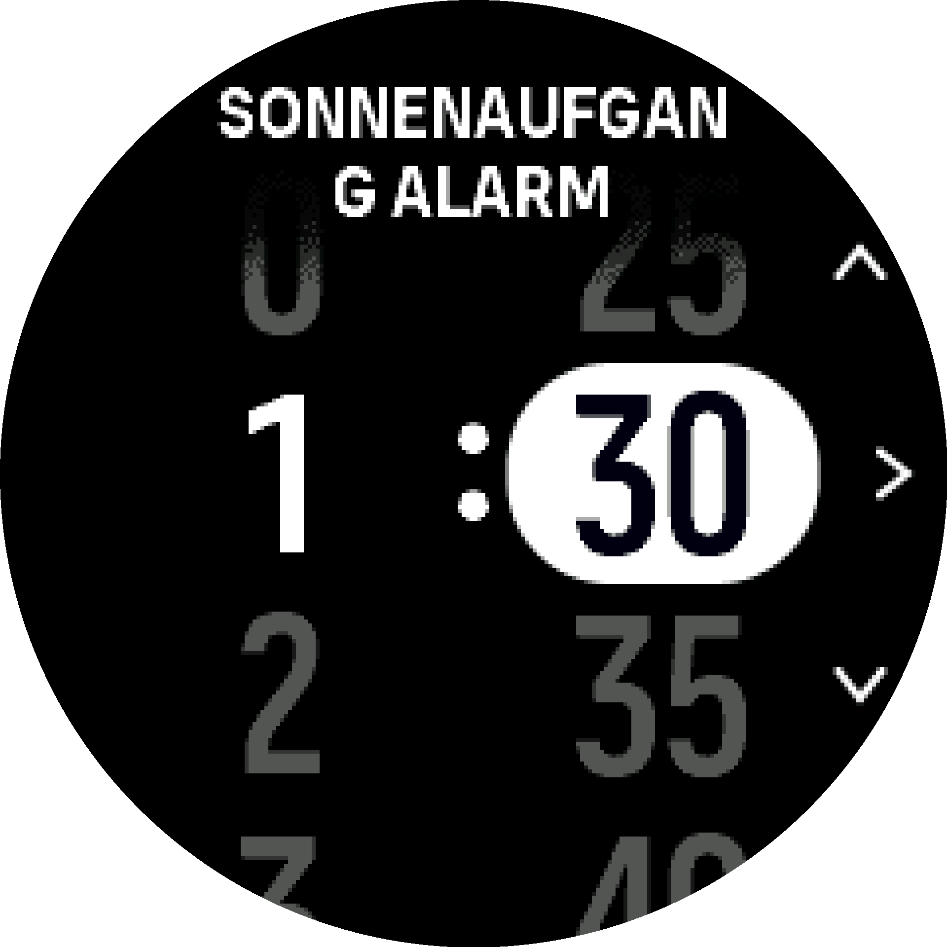

  3. Scrolle mit der oberen und unteren Taste nach oben bzw. unten, um die gewünschten Stunden und Minuten vor Sonnenauf- und Sonnenuntergang festzulegen, und bestätige mit der Mitteltaste.
    Zeit vor Sonnenuntergang Sonnenaufgang S9PP
  4. Drücke auf die Mitteltaste, um zu bestätigen und zu beenden.

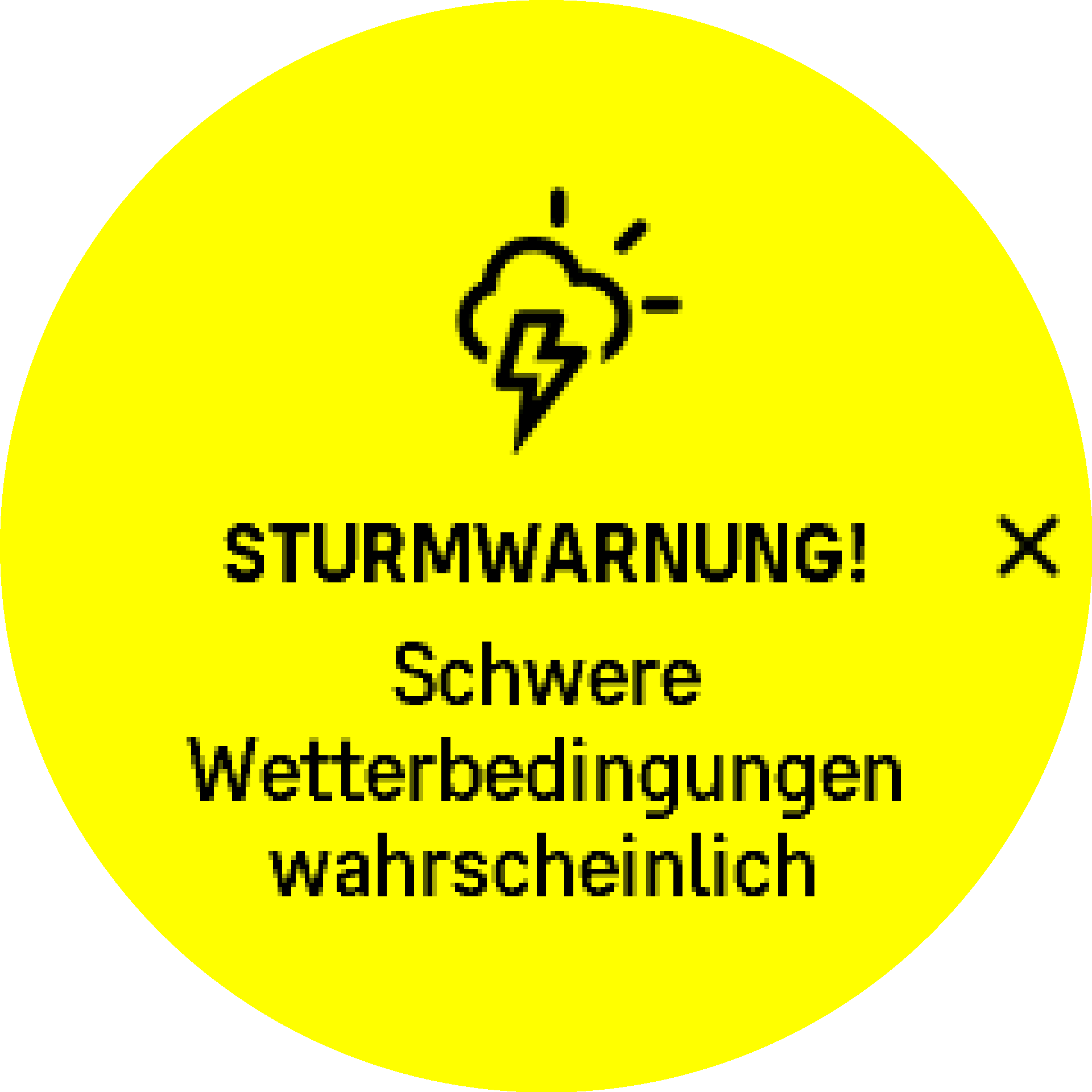

Ein signifikanter Abfall des Luftdrucks kündigt in der Regel ein Unwetter an und du solltest Schutz suchen. Wenn der Luftdruck innerhalb von drei Stunden um 4 hPa (0,12 inHg) oder mehr abgefallen ist, ertönt bei aktivierter Unwetterwarnung ein Alarm und ein Unwettersymbol wird auf deiner Suunto Vertical 2 angezeigt.
Unwetterwarnung aktivieren:
  1. Drücke im Zifferblatt auf die Mitteltaste, um zu Alarme zu scrollen. Die Eingabe erfolgt mithilfe der Mitteltaste.
  2. Scrolle zu Unwetterwarnung und drücke auf die Mitteltaste, um ein- bzw. auszuschalten.
Du kannst den Alarm der Unwetterwarnung durch Drücken einer beliebigen Taste abstellen. Wenn keine Taste gedrückt wird, wird die Alarmbenachrichtigung eine Minute lang angezeigt. Das Unwettersymbol wird so lange im Display angezeigt bis sich die Wetterverhältnisse stabilisieren (d.h. der Abfall des Luftdrucks nachlässt).
