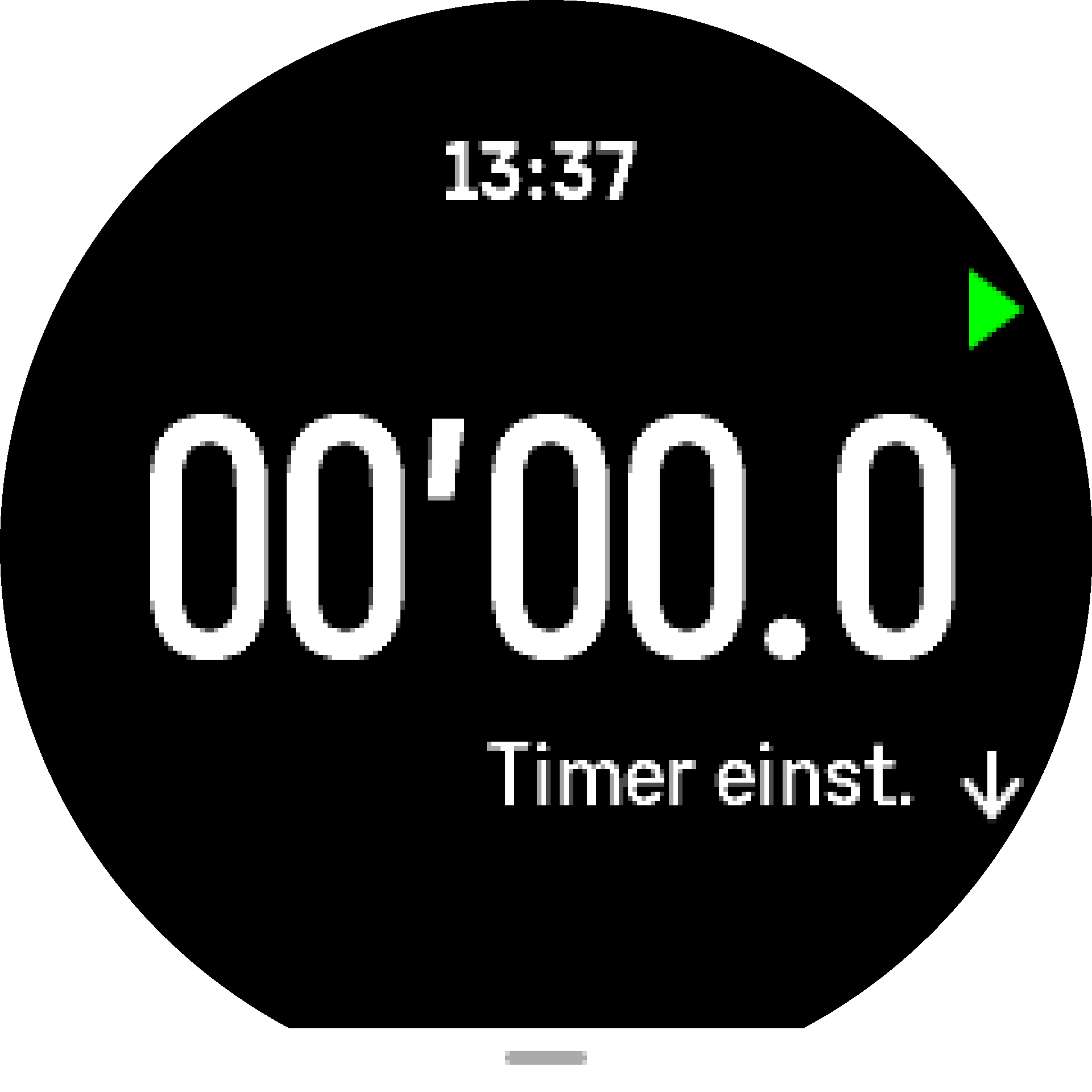

Beim ersten Öffnen des Widgets wird die Stoppuhr angezeigt. Danach werden, je nachdem, was du zuletzt verwendet hast, die Stoppuhr oder der Countdown-Timer angezeigt.

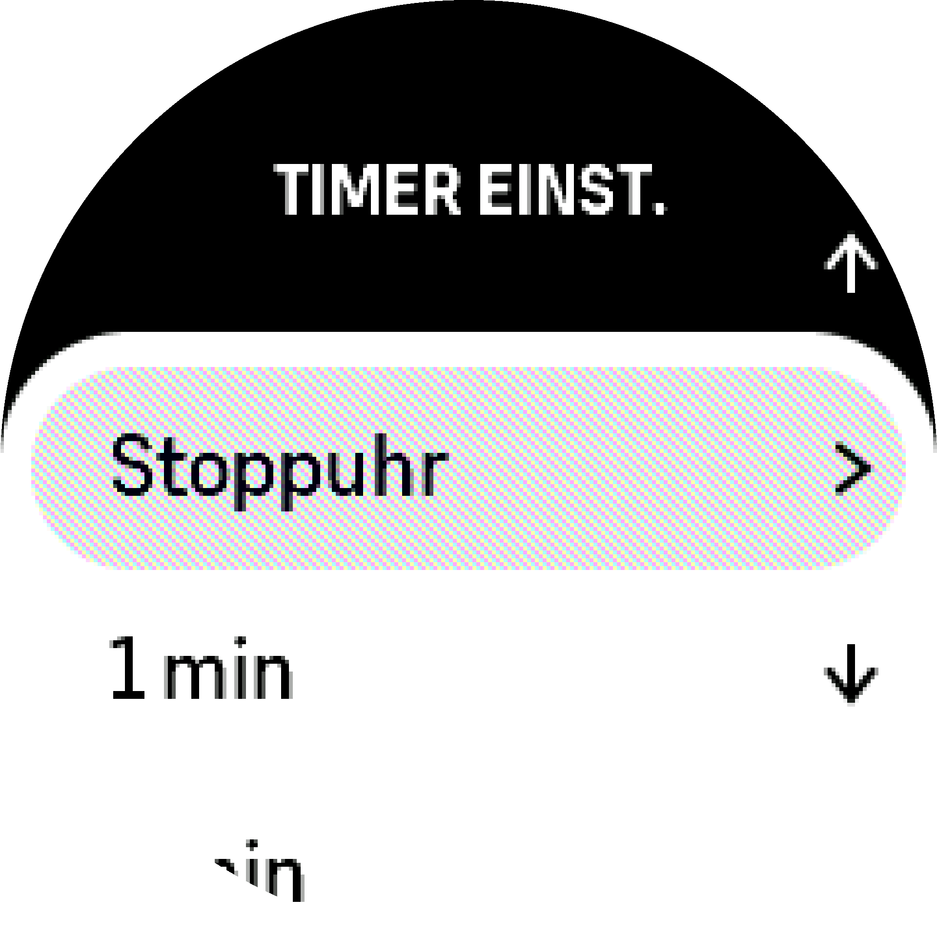

Wische nach oben oder drücke auf die untere Taste, um das Timer einst. Shortcut-Menü zu öffnen und die Timer-Einstellungen zu ändern.
Stoppuhr
Drücke zum Starten und Anhalten der Stoppuhr auf die obere Taste. Zum Fortsetzen drücke die rechte obere Taste erneut. Drücke zum Zurücksetzen die untere Taste.
Timer-Widget Stoppuhr

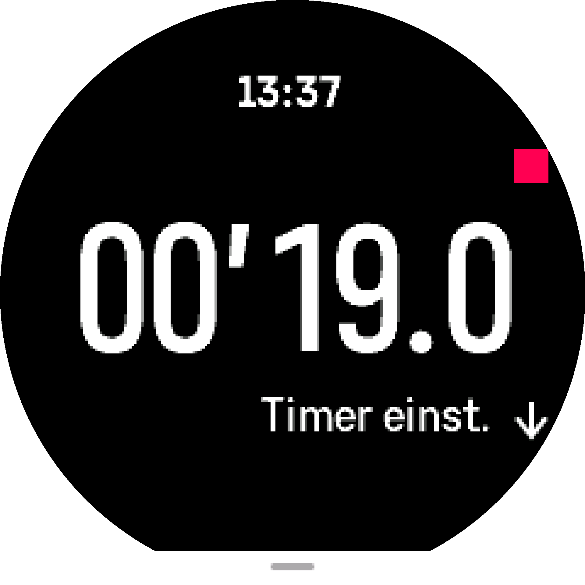

Countdown-Timer
Wische im Timer-Widget nach oben oder drücke die untere Taste, um das Menü mit den Verknüpfungen zu öffnen. Hier kannst du aus vordefinierten Countdown-Zeiten wählen oder deine eigene erstellen.
Timer-Widget Optionen
Drücke zum Stoppen oder Zurücksetzen nach Bedarf die obere und die untere Taste.
Wische nach rechts oder drücke die Mitteltaste, um den Timer zu beenden.
