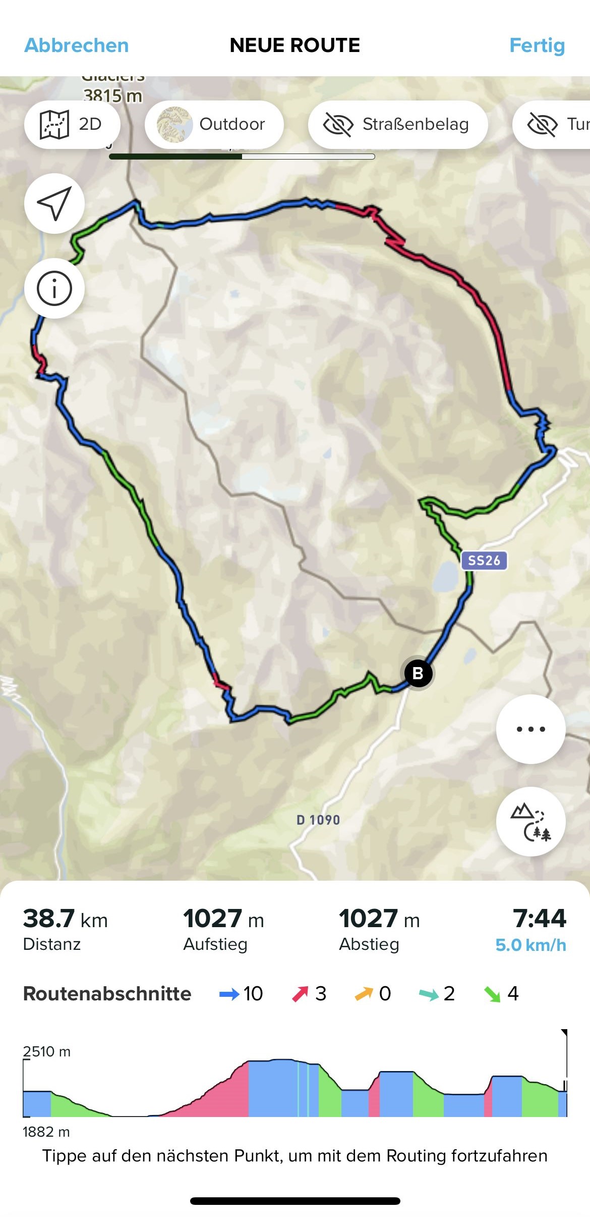

Wenn du eine Route in der Suunto App planst, zeigt die App die Route als Abschnitte an, die jeweils mit Farben basierend auf den Höhendaten markiert sind. Die fünf Abschnittskategorien sind:
- Flach
- Bergauf
- Bergab
- Aufstieg
- Abstieg
